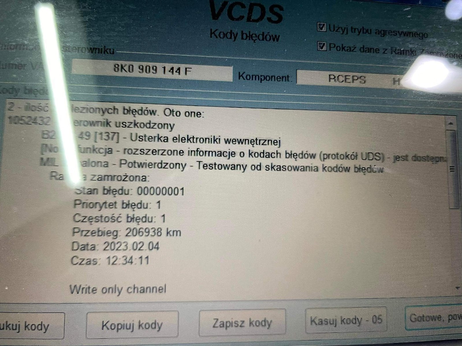

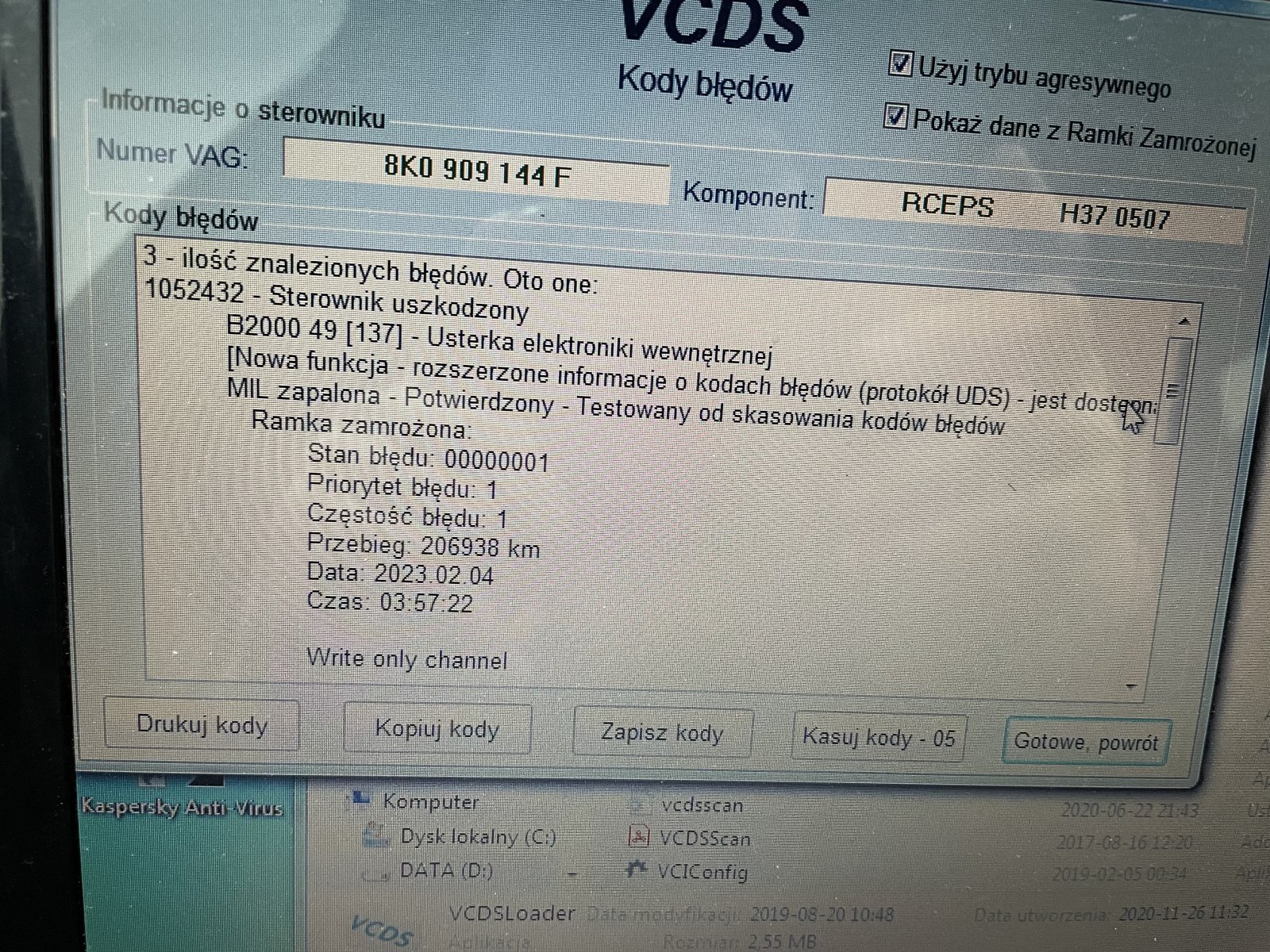

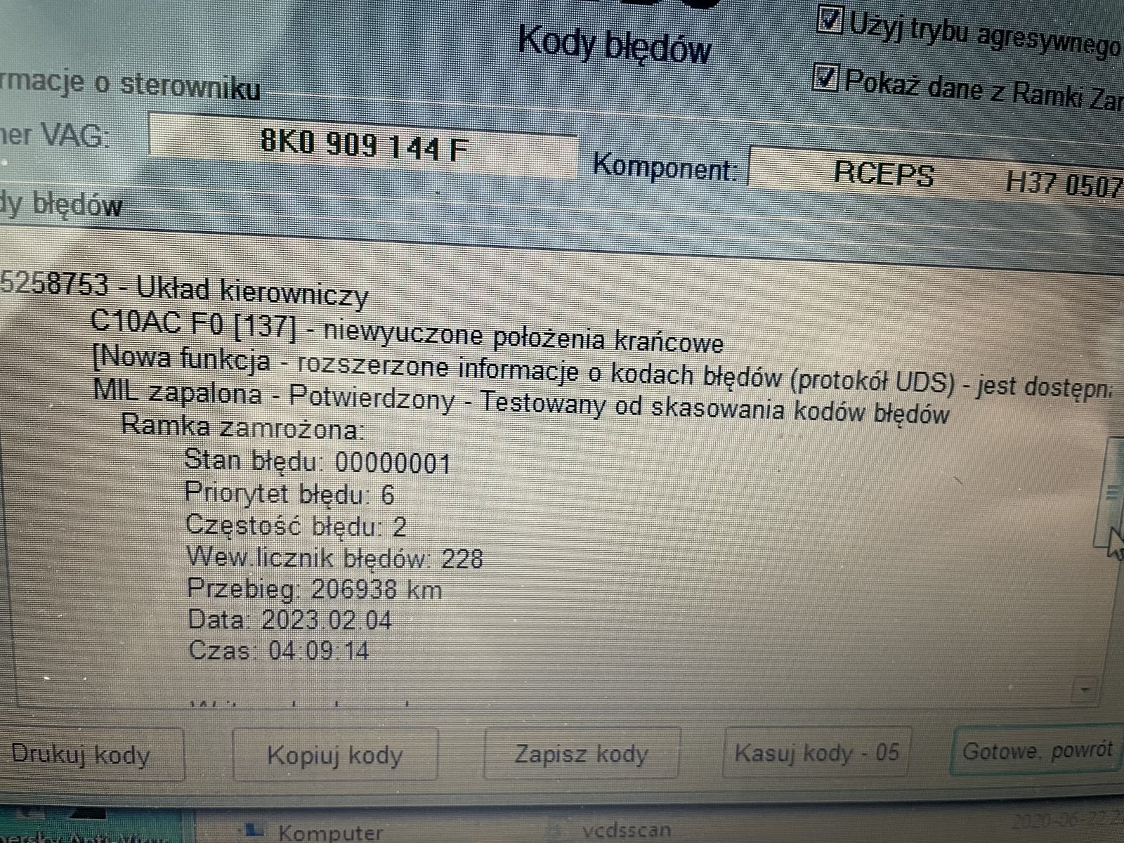

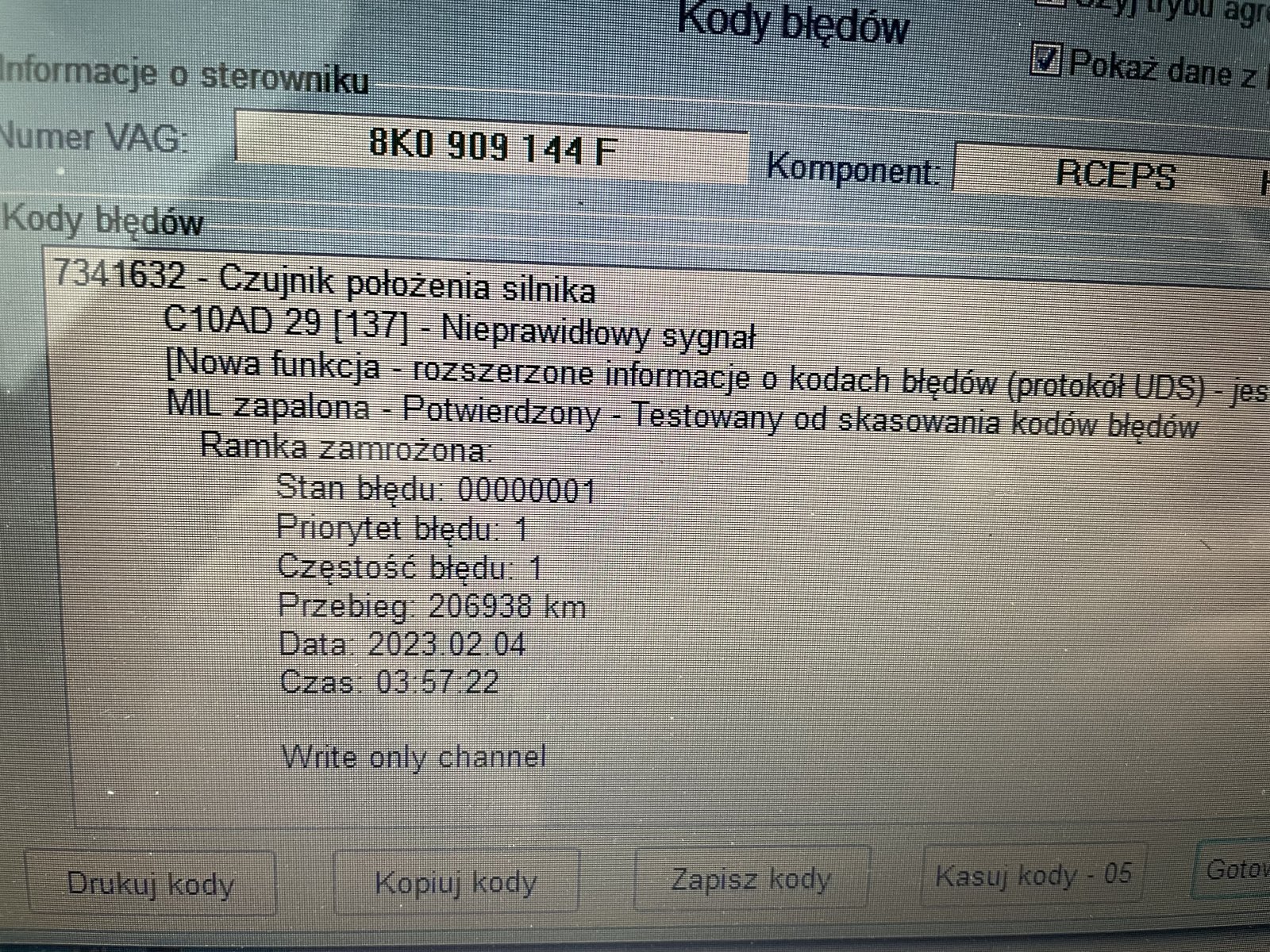

Wiatam Panów mam problem właśnie z układem sterowniczym,padł mi magiel zero błędów tylko było słychać ze łożyska koniec,wziąłem magiel ze sterownikiem z rocznika 12 a moje auto z 13 wiec postanowiłem tylko przerzucić sterownik,wrzuciłem magiel z moim sterownikiem i błąd na czerwono ze układ kierowniczy niesprawny błędy są dwa,vcds nie da sie usunąć itp,wiec wrzuciłem ten sterownik z 12stego i dalej układ kierowniczy nie sprawny ale posiada 3 błędy, wklejam błędy na moim sterowniku z 13 roku i na sterowniku z 12stego rocznika
tu sterownik z roku 13stego,błędów się nie da skasować vcds i komputerem diagnostycznym bosha
D3DE810D-A725-4188-87DB-62AE045A3988.jpeg.f2763a106bc8659ff84a5205727aac5b.jpegAAC3421F-277A-4A40-885D-B8652E9CBB2A.thumb.jpeg.f56b10011d9e4417f10bacee4bc4e832.jpeg
tu sterownik z 12stego roku i błędy sprawdzane vcds i brak możliwości usunięcia
