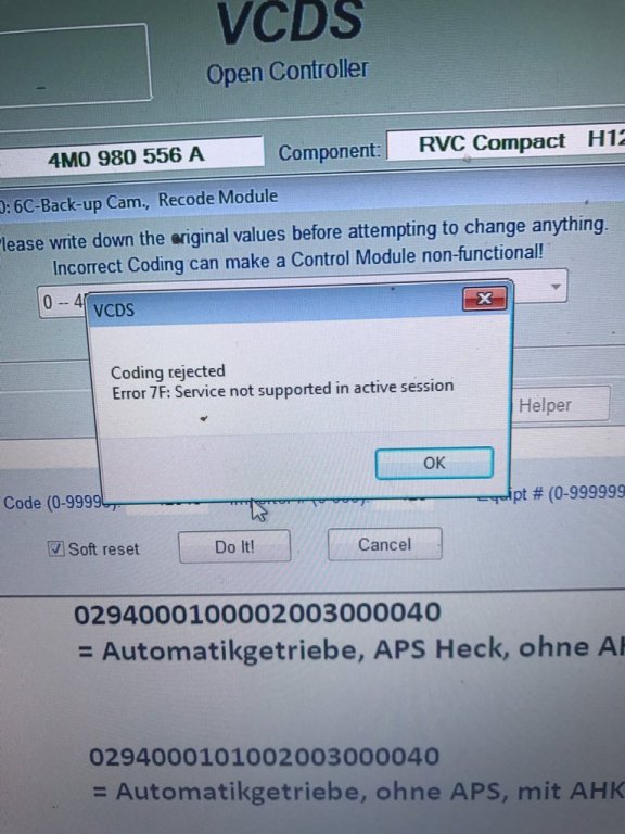

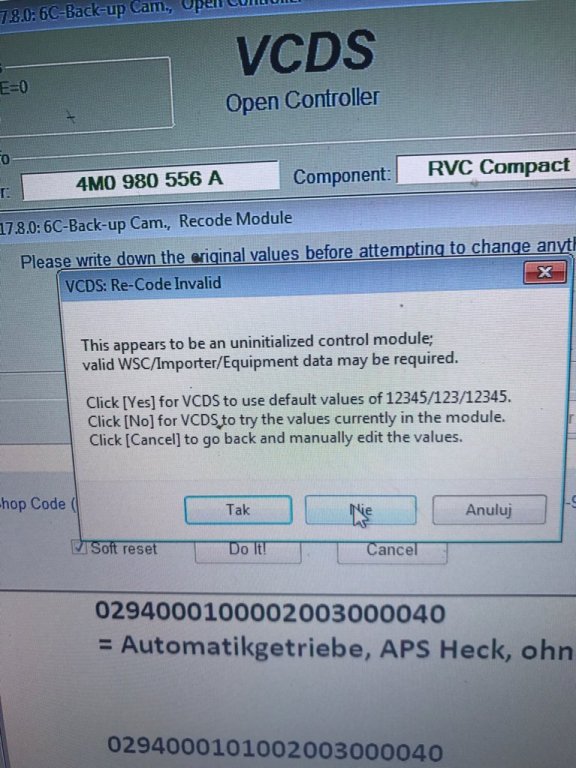

Witam, również
mam problem z kodowaniem kamery. Kamerka nowa, wiązka też. Podłączone zgodnie z instrukcją, kodowanie w magistrali can i centralnej elektryce poszło bez problemów natomiast z kodowaniem samej kamerki jest problem bo vcds ją widzi, łączy się z nią, ale nie chce przyjąć żadnego long coding, cały czas wywala taki komunikaty jak na fotkach Próbowane ori vcdsem, różnymi kablami i nic. Wie ktoś jak to ogarnąć?
Spróbuj wykodować to co zmieniałeś w MCE i zacznij najpierw od kamery a na koniec MCE. Kablem hex v2 próbowałeś?
Witaj, nie zdążyłem skorzystać z porady bo podjechałem do ogarniętego gościa i zakodował. Niestety nie chciał dać popatrzeć na ręce.
Teraz mam już tylko kalibracje do wykonania. Kamera działa, linie są tylko niedokładne. Może ktoś wie  jak ją wykonać? tablice kalibracyjną mam.
