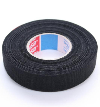

bTk^ Opublikowano 11 Kwietnia 2016 Opublikowano 11 Kwietnia 2016 (edytowane) Ja osobiście delikatnie owinąłem taśma materiałową, teraz zero problemu ze skrzypieniem czy wyskakiwaniem rolety Edytowane 11 Kwietnia 2016 przez bTk^
budziq25 Opublikowano 13 Kwietnia 2016 Opublikowano 13 Kwietnia 2016 (edytowane) taśma materiałową Dokładnie, taśma parciana i problem znika. Jeżdżę już tak 2 lata ale pomysł ze smoczkiem niczego sobie Edytowane 13 Kwietnia 2016 przez budziq25
b4jor Opublikowano 13 Kwietnia 2016 Opublikowano 13 Kwietnia 2016 O proszę, a zastanawiałem się jak to skrzypienie zniwelować, ...chociaż bardziej ze względów estetycznych przetestuję taśmę parciana
