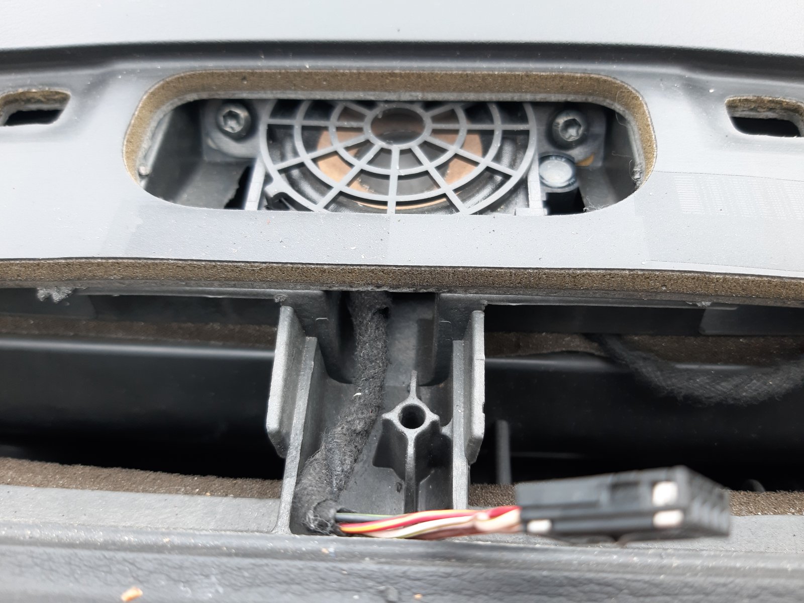

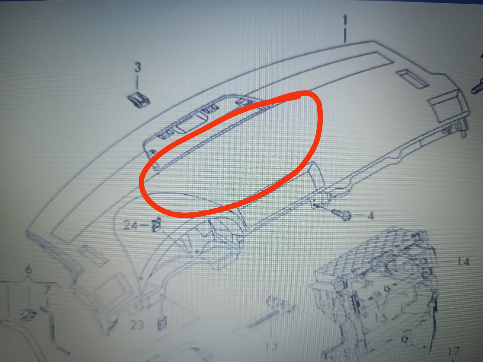

Pany, również mam skrzypienie, teraz masakra drogi nie odśnieżone to idzie dostać szału.  Wyciągałem kratkę środkowa i doginalem te spinki ale to raczej nie to, jest tam coś co mogło by być nie dokręcone? W zaznaczonym miejscu na czerwono wystarczy że przyłożę rękę i cisza. A nie mogę tego zlikwidować. IMG_20221213_175201.thumb.jpg.a9a24f6f46e27f79c1b90e0d4edabc83.jpg
Czy w ten wystający bolec powinno być coś wkręcone?
