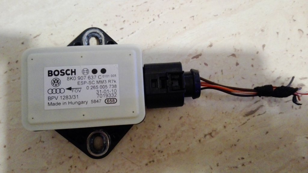

piotrpan Opublikowano 15 Maja 2016 Autor Opublikowano 15 Maja 2016 a skad taki bład ? tak nagle ? sterownik masz pod fotelem kierowcy Błąd na początku pojawiał się raz na jakiś czas / raz w miesiącu / Ostatnio 3 dni się pojawiał, W piątek trasa do Warszawy cisza a powrót ESP fault. Po skanowaniu VCDS to co wyżej Ten sterownik jest pod fotelem ale gdzieś pod dywanikiem chyba ? Czytałem, że ten sterownik zawiera sensory G200 i G202 ? Czy po wymianie lub podmiance trzeba robić kodowanie ?

piotrpan Opublikowano 29 Marca 2017 Autor Opublikowano 29 Marca 2017 Dnia 7.03.2017 o 08:49, piotrpan napisał: Fotel wyjęty, wykładzina odchylona aż do tunelu i nie ma tam sterownika. Znalazłem pod wylotem powietrza na nogi. Był wilgotny, czeka mnie wymiana
piotrpan Opublikowano 5 Maja 2017 Autor Opublikowano 5 Maja 2017 Dnia 29.03.2017 o 10:19, piotrpan napisał: Znalazłem pod wylotem powietrza na nogi. Był wilgotny, czeka mnie wymiana Niestety podmianka na nowy nie pomogła
piotrpan Opublikowano 9 Maja 2017 Autor Opublikowano 9 Maja 2017 Dnia 5.05.2017 o 15:10, Góral65 napisał: Robiłeś nastawy podstawowe? Niestety vcds wogóle nie łączy sie z tym czujnikiem, jakby go nie widział. Nie wiem czy nie szwankuje sterownik-pompa abs esp
Góral65 Opublikowano 9 Maja 2017 Opublikowano 9 Maja 2017 pisałeś o wilgoci koło sterownika to szukałbym przyczyny w instalacji, dobrze byłoby zdobyć schemat i posprawdzać przejścia
piotrpan Opublikowano 9 Maja 2017 Autor Opublikowano 9 Maja 2017 9 minut temu, Góral65 napisał: pisałeś o wilgoci koło sterownika to szukałbym przyczyny w instalacji, dobrze byłoby zdobyć schemat i posprawdzać przejścia Dobry pomysł, ale sam tego nie zrobię. Będę szukał fachowca
piotrpan Opublikowano 12 Czerwca 2017 Autor Opublikowano 12 Czerwca 2017 Dnia 9.05.2017 o 10:27, piotrpan napisał: Dobry pomysł, ale sam tego nie zrobię. Będę szukał fachowca Przejścia sprawdzone. wszystko OK. Zakładałem dwa kolejne czujniki, sensory ESP i nadal taki błąd Address 03: ABS Brakes Labels: 8K0-907-379.clb Control Module Part Number: 8K0 907 379 BB HW: 8K0 907 379 BB Component and/or Version: ESP8 front H04 0020 Software Coding: 160504 Work Shop Code: WSC 06325 000 00000 VCID: 7AFFF6DB4E1F 2 Faults Found: 00493 - ESP-Sensor Unit (G419) 004 - No Signal/Communication Freeze Frame: Fault Status: 01100100 Fault Priority: 2 Fault Frequency: 8 Reset counter: 125 Mileage: 130493 km Time Indication: 0 Date: 2016.05.06 Time: 16:54:25 Freeze Frame: Hex Value: 0x3400 Hex Value: 0x4006 Hex Value: 0x1220 Hex Value: 0x54B3 Hex Value: 0x00FF 03265 - Data Bus Chassis Sensors 004 - No Signal/Communication Freeze Frame: Fault Status: 01100100 Fault Priority: 2 Fault Frequency: 8 Reset counter: 125 Mileage: 130493 km Time Indication: 0 Date: 2016.05.06 Time: 16:54:25 Freeze Frame: Hex Value: 0x3300 Hex Value: 0x400E Hex Value: 0x1235 Hex Value: 0xB9B3 Hex Value: 0x00FF
