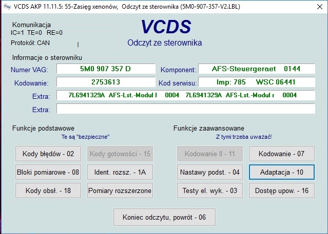

Bixenon skrętny w A4 B7 - adaptacja, sprawdzenie i kodowanie
tak bo pierwszym razem nie wpisywałem kodu i nie zapisało kodowania
Taki mam ten kanał 02 dostępny
A taki mam moduł zasięgu xenonów

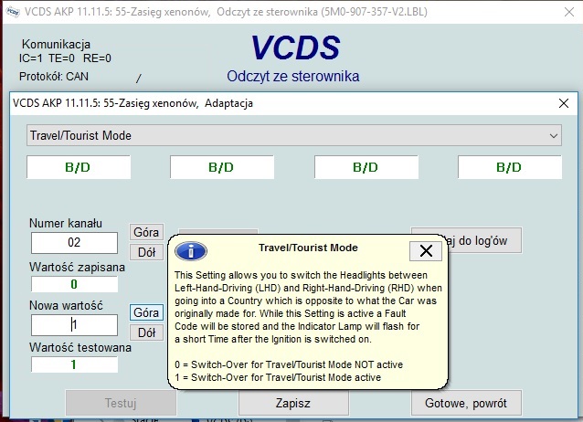

Niestety dostęp upoważniony nic nie dał...

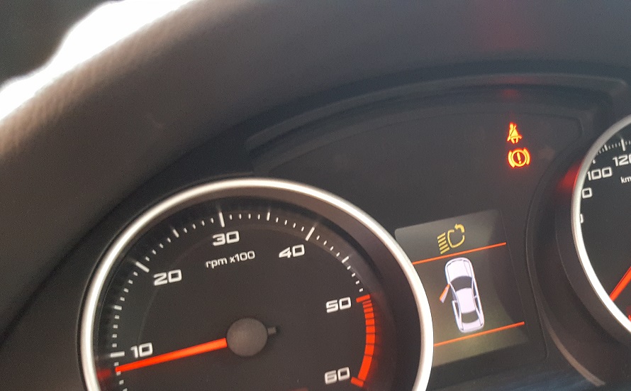

Jak w kanale 02 zmieniłem wartość na 1 to na zegarach pojawiła mi się taka ikona :
Co to jest ? Znalazłem przypadkiem ogłoszenie o pasata i jest tez fotka na zegary z taką ikona i nazwane jest to skrótowo : Św. Kierowa.

Witam mam podobny problem a4 b7 2006 bix skretny na tescie skreca wszystko elegancko góra dół lewo prawo podczas jazdy niestety juz nie i jest ikona na zegarach tak jak u kolegi wyzej z vcdsa jakis bład lewego reflektora jakiś wzmacniacz siły czy cos takiego

Niestety ale wychodzi na to że w EXEo mam jakieś nowsze sterowniki i nie mam takich opcji. Wrzucam forki jakie mam kodowanie i jakie sterowniki... Może ktoś pomoże... VCDS podpowiedzi nie daje...
