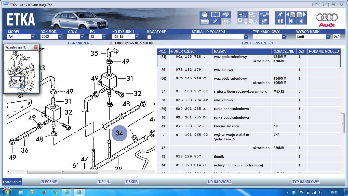

nr 34 to jest wężyk od układu SAI (każdy nazywa to EGR)ten który u ciebie jest luzny, nr 31 to sa 2 zaworki pod kolektorem ssącym.

Dzięki panowie ,już znalazłem gdzie ma się znaleźć . Jest małe *ale* otóż tam gdzie ma wejść węzyk ,jest urwany kawałek plastiku ,czy jakoś dorobienie raczej nie da rady ? Czy jest musowe aby ten węzyk był podpięty ? Gdyby go zatkał coś by się stało ?
Wymien zaworek jak kruciec jest urwany przy zaworku,
