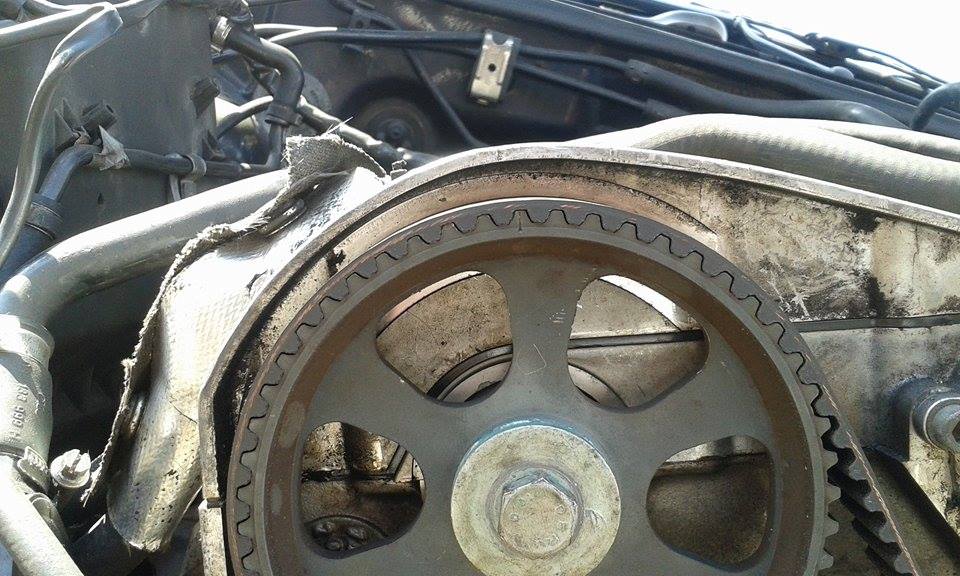

No autko normalnie przyspiesza, na pewno lepiej niz seria. Martwi mnie jednak to ze teraz robi sie czerwone przy normalnej jezdzie, strach pomyslec co bedzie po programie na petardzie. Mechanik zmienial mi rozrzad i z tego ci mi powiedzial jest przestawiony o pol zeba bo inaczej nie szlo ustawic. Chyba sam bede musial tam zajrzec.
Jak rozrzad jest opóźniony to tak bedzie

Tak to wyglada.
Teraz jak już to przyspieszony, czy tłok w tym momencie jest idealnie w gmp? Czy tylko po znaczkach na dolnym pasowym bo to dużo zmienia
Wysłane z mojego MotoG3 przy użyciu Tapatalka
dol jest na znaku, wiec zaplon jest przyspieszony, to moze powodowac grzenie sie turbo?
tlok jest w gmp
