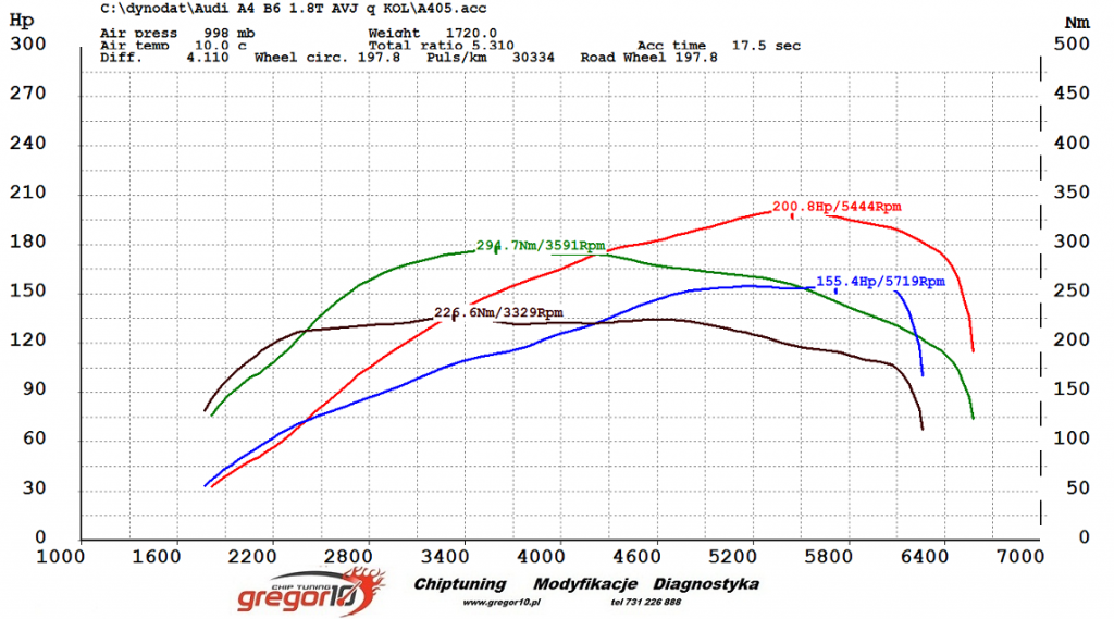

Instalacja ogarnięta.
Pojeździliśmy troche ze skanerem podpiętym pod obd i już wszystko gra.
Jutro jedziemy z Audi do Gregora na chip wieksze wtryski benzynowe i Downpipe ;]
Trzeba było najpierw zrobić program, a potem stroić pod niego LPG ;)
Wymieniał reduktor i wtryski to niech doprowadzi do ładu ;p
Autko już po chipie, oraz lpg ustawione po korektach  :banan:
