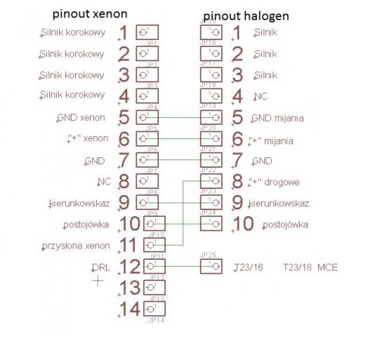

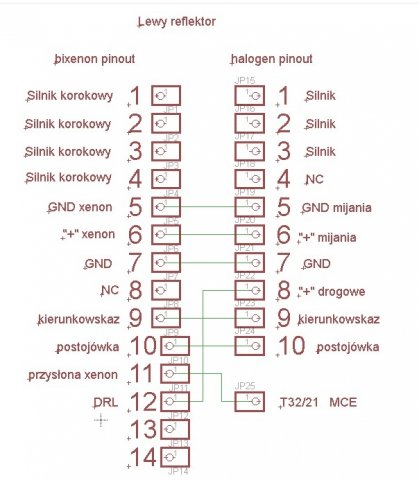

koloboro 7 Opublikowano 14 Stycznia 2017 Udostępnij Opublikowano 14 Stycznia 2017 (edytowane) Witam Panowie macie może schemat adaptera do podłączenia bixenonów w miejsce zwykłych lamp halogenowych? Z góry dzięki Pozdrawiam Żeby nie było, że jestem leń to zrobiłem coś takiego. Czy to będzie działać jak powinno? Po głębszej analizie schematów wychodzi mi że to powinno być tak: No i oczywiście odpowiednie kodowanie. Jeżeli zadziała to będzie alternatywa żeby samemu sobie takie adaptery wyrezać bo ceny na portalach aukcyjnych to szok. Edytowane 14 Stycznia 2017 przez koloboro Odnośnik do komentarza Udostępnij na innych stronach Więcej opcji udostępniania...
koloboro 7 Opublikowano 21 Stycznia 2017 Autor Udostępnij Opublikowano 21 Stycznia 2017 zrobiłem adaptery według drugiego schematu i wszystko hula. 1 Odnośnik do komentarza Udostępnij na innych stronach Więcej opcji udostępniania...
