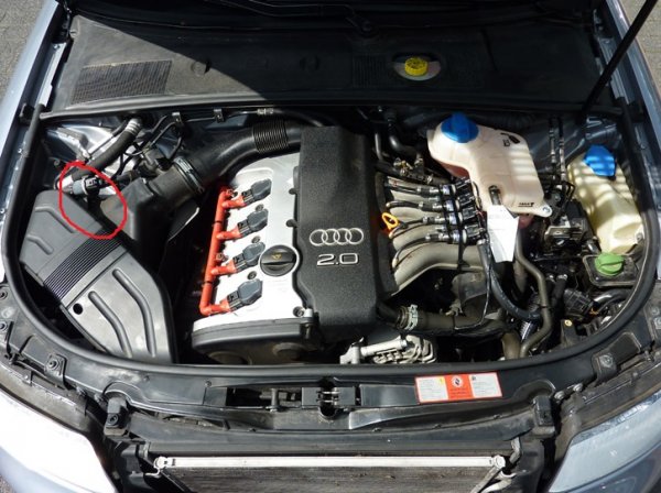

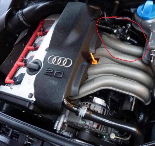

tylko czemu przy okazji podcisnienia wessało w doatku słysze cykający zaworek podciśnieniowy obok filtra ?
Zapodaj jakieś foto, żeby mieć świadomość o czym mowimy

zawór n80 ma tykać.
kiedyś go wymieniłem na nowy i nie zrobiło to żadnej różnicy, nadal tyka.
Bo to zawór od odpowietrzania zbiornika paliwa
Wysłane z mojego D6503 przy użyciu Tapatalka
Wiesz już zatem że dźwięk tykania z lewej strony, tuż koło przeplywomierza pochodzi od zaworu odpowietrzajacego zbiornik paliwa. U mnie też on jest i równieże tyka, trzeba się jednak skoncentrować nad nim aby go uslyszeć.
Widzę, że zapodales dwa zdjęcia, oba z innym wnętrzem silnika, bo na jednym jest instalacja LPG.
Ja mam 2.0 ALT ale nie mam czegoś takiego jak Ty, tzn. to co zaznaczyłes na czerwono. Jeśli możesz, zrób dokładniejsze zdjęcie.  Tam powinna być przepustnica i eżektor. Eżektor łączy przepustnice, czwornik i serwo hamulców. Elementy te działają na podciśnieniu powietrza, które zasysa silnik przepustnicą. Z przepustnicy podciśnienie zasysa również membranę w gruszce sterująca łopatkami w kolektorze dolotowym.

U mnie po wymianie czwórnika odmy, odmy, wyczyszczeniu eżektora oraz wszystkich węży idących od eżektora nic już nie zasysa i wszystko jest ok. Pompa wody natychmiast do wymiany. I nie katuj tego silnika. Zaraz Ci głowica albo blok pęknie i taki będzie finał jazdy na gotujacym się silniku. Każdy odchył od 90 stopni w tym silniku od razu zatrzymać się i zakaz dalszej jazdy.
