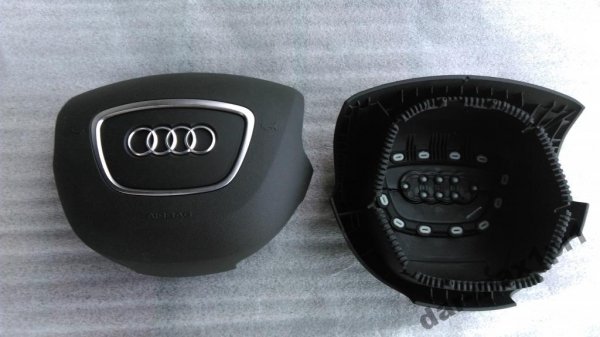

Panowie jak wygląda temat zaślepki poduszki kierownicy?
jest to część demontowalna? Na allegro można dokupić takie zaślepki a moja ma zdarty chrom i denerwuje to oko :)
Pytanie jak wygląda wymiana? może ktoś wie?
mówisz o tym?
to jest część poduszki, nie występuje jako osobny element, a po wystrzeleniu pęka wpół, także próba przeszczepu z używki też chyba mija się z celem ;)

W dniu 14.02.2017 o 19:07, rafalpe napisał:
mówię dokładnie o tym z foto
od spodu wygląda na demontowalne ale na forum raczej nikt tego nie przerabiał :(
Wymieniłeś tą zaślepkę? Mógłbyś napisać jak to zrobić?

Nie wiem czy temat aktualny - da się. Właśnie to zrobiłem.  W Internecie nie znalazłem żadnej instrukcji jak to zrobić dla tego konkretnie rodzaju zaślepki - jest dla okrągłych ale dla tej nie ma.
Kupiłem nowa zaślepkę - w starej zaczął schodzić chrom ze znaczka.
Zaczynamy od zdjęcia całej poduszki z kierownicy - z tyłu kierownicy, po przekręceniu jej o 90 stopni jest blaszka która trzeba podważyć i mocno pociągnąć poduszkę aż wyskoczy z zaczepu. Obracamy kiere o 180 stopni i powtarzamy to na drugim zaczepie. Odpinamy poduszkę od kierownicy i zabieramy się za wyjęcie poduszki z zaślepki.
U góry są 4 białe elementy na sprężynach - demontujemy je podważając czarne zaczepy .
Pod tymi elementami sa śruby - odkręcamy je kluczem nr 8. Teraz najtrudniejsza rzecz- musimy unieść czarną osłonę poduszki do góry. U góry jest sznurek który uniemożliwi nam jej swobodne zdjęcie. aby to zrobić musimy unieść ja równomiernie. Uniesie sie dosłownie o milimetr nad cztery śruby - obracamy ja tak by mieć dostęp do poduszki. Odginamy po kolei plastikowe łopatki, które przetrzymują poduszkę w zaślepce, jedna po drugiej. Wyjmujemy poduszkę z zaślepki, starając sie podłożyć rękę pod spód - tak by poduszka nie rozwinęła się.
Teraz przekładamy ja do nowej zaślepki - wkładamy poduszkę i dociskamy ja palcami, tak by metalowa obręcz w górnej części poduszki wskoczyła pod te ząbki , co są z boku. Następnie zakładamy górna osłonę, dokręcamy 4 śruby, zakładamy plastiki na sprężynkach montujemy w aucie.
Powodzenia.
