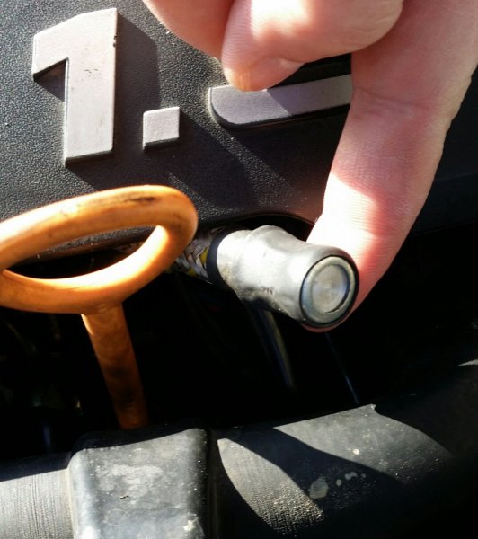

To wszystko jasne, mam jeszcze jedno pytanie pod maską w okolicy bagnetu na jednym z przewodów zamocowane jest coś takiego jak na zdj trzyma się na tytyrytkach i z obu stron wygląda tak jak na zdj ma około 10 cm długości co to może być bo nikt nie wie :D
to wogóle jakas samoróbka bo to waz hydrauliczny jak do zlewu :D sciagnij osłone plastikowa i zobacz gdzie idzie
