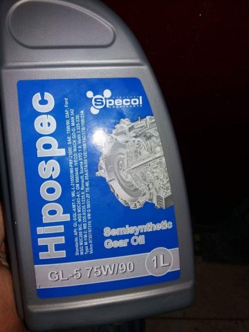

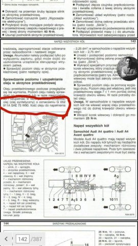

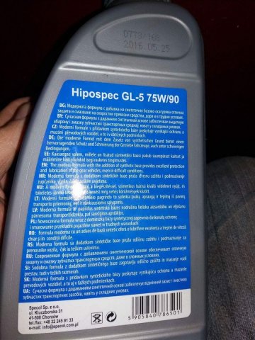

Witam tak jak w temacie mam zamiar wymienic olej w moscie,skrzyni i tu pojawia sie moje pytanie. Czy kupilem odpowiedni olej, sprzedawca mi go sprzedal i mowil ze jest okej kupilem tylko 2l aby nie wtopic i nie wiem czy go zalac czy lepiej kupic drugi. Znalazlem w ksiazce serwisowej jaki ma byc ale nie moge znalezc odpowiednika z oryginalu :/

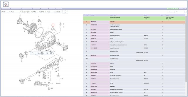

Etka do tylnego mostu. Na dniach będę wymieniał u mechanika uszczelniacze i olej, więc okaże się czy wystarczy para nr 9, czy może doją również nr 11. Do skrzyni i do mostu będę lał Motul GEAR 300 75W-90 (od @dzik). W ASO do skrzyni litr 175 zł., więc odpuściłem :D. Do mostu etka już nie filtrowała.

Czasu to mam tylko najbardziej mi zalezy czy dobry olej :) duzo slyszalem na temat tego mobila ze dobry no ale mam ten mam nadzieje ze nie zaszkodzi :)
