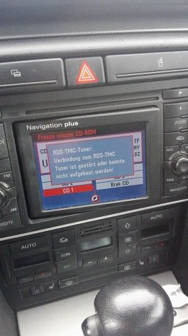

King-Sport_pl Opublikowano 21 Lutego 2017 Opublikowano 21 Lutego 2017 Witam, mam problem z radiem w A4 B6 S-line sedan. Gdzie jest antena? Na zewnątrz nigdzie nie widac, chyba ze zwyczajnie jej nie ma? Radio w ogóle nie odbiera, Navi pokazuje lokalizacje i wyskakuje coś takiego: "RDS-TMC-Tuner Verbindung zum rds-tmc tuner ist gestort oder konnte nicht aufgebaut werden"

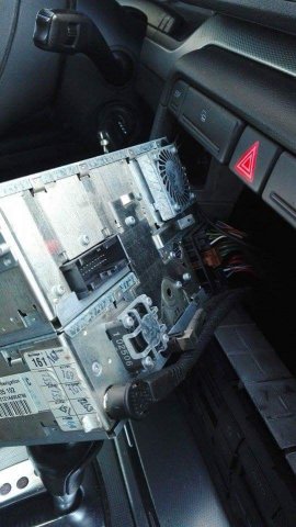

King-Sport_pl Opublikowano 22 Lutego 2017 Autor Opublikowano 22 Lutego 2017 Wyciągnalem to radio. Wygląda z tyłu tak:

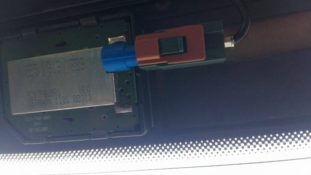

King-Sport_pl Opublikowano 22 Lutego 2017 Autor Opublikowano 22 Lutego 2017 Podpialem w miejsce anteny zwykly kabel i radio działa, sprawa najprostsza - walnieta antena.
spraniec Opublikowano 22 Lutego 2017 Opublikowano 22 Lutego 2017 Widziszbrawo Wzmacniacz antenowy:) how to do a screenshot on a pc To teraz sprawdź jaki numer

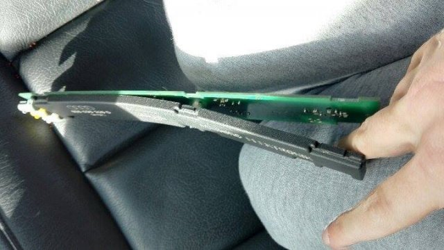

King-Sport_pl Opublikowano 22 Lutego 2017 Autor Opublikowano 22 Lutego 2017 (edytowane) Ten wzmacniacz, to czarne nie powinno odstawać od płytki jak u mnie na zdj, nie? Czyli możliwe ze to sam wzmacniacz? a antena jest ok? Bo rzumiem ze antena jest to to co na zdj drugim, tak? Edytowane 22 Lutego 2017 przez King-Sport_pl
spraniec Opublikowano 22 Lutego 2017 Opublikowano 22 Lutego 2017 To napewno wzmacniacz,miałem taki:) To drugie to antena GPS

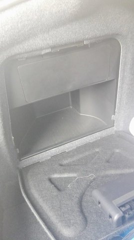

Sylwestor Opublikowano 8 Września 2018 Opublikowano 8 Września 2018 (edytowane) Dołączę do tematu bo szukam tmc . Dodam że u mnie z tylu nie ma schowka tylko taka Jak by kieszeń jak ja wyjme to widać blachę samochodu żadnych kabli nic. Od tygodnia szukam na forach jakiegoś pomysłu gdzie go zamontowali bo nie chce rozkręcić pół auta. Czytałem jeszcze że moze byc za schowkiem pasażera z przodu. Moje audi to sedan.. Edytowane 8 Września 2018 przez Sylwestor
