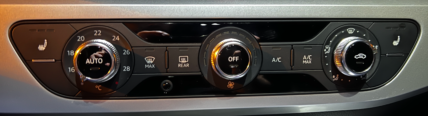

posiadam normalny panel klimatyzacji jak na zdjęciu i koniecznie chciałbym zaprogramować sobie panel klimatronik.
Pytanie czy jest to możliwe bo wydaje mi się że tak.
Z tego widziałem to te klimatroniki są 4-ro strefowe. Ja mam u siebie klimę 2-strefową, więc rozumiem to tak że na tym klimatroniku będą działać tylko 2 przednie a dwie tylne będą nieaktywne.
Czy jest możliwość zaprogramowania tego z poziomu obdeleven ?
W B9 jest tylko albo 3 strefowa, albo 1 strefowa klima i Ty taką masz. Różnica między nimi to nie tylko inny panel, tylko czujniki, klapy i silniczki. Jak wymienisz sam panel nie będziesz miał nagle kimy 3 strefowej. Do tego działanie będzie ograniczone i masa błędów w sterownikach.
ja mam taki sterownik jak na zdjęciu poniżej - więc pytanie czy mam jedno czy trzy-strefową
Edytowane przez dominbdg
Jednostrefowa.
a czy na tej mojej jednostrefowej mogę sobie zakodować klimatronik ?
Napisałem Ci już wyżej.
