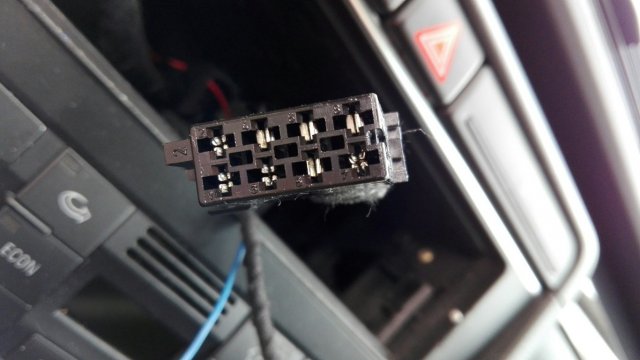

Moja kostka tak wyglada

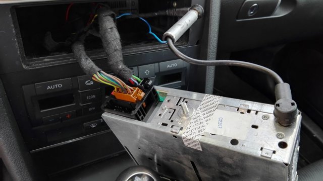

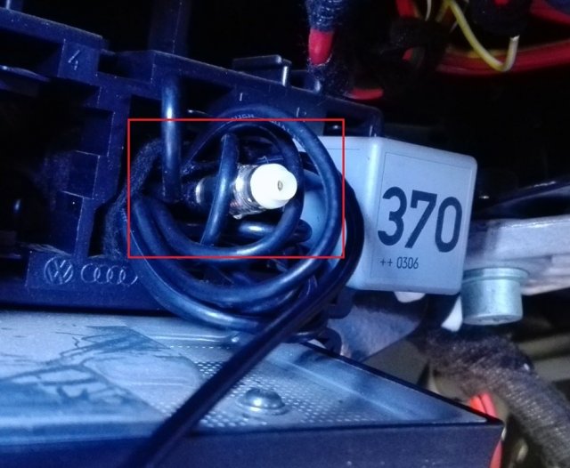

Mam podobny problem do tego, który opisał grzeniu19856. Nie posiadam głośnika niskotonowego ani też wzmacniacza w prawej części bagażnika. Samochód kupiłem z radiem Blaupunkt Dublin c32. Chciałem zachować oryginalny, spójny wygląd deski rozdzielczej zdecydowałem się na zakup oryginalnego Audi Concert II, jednak jak przeczytałem po jego zamontowaniu nie będą grały mi tylne głośniki. Może koledzy z forum podpowiedzą jakie byłoby najlepsze rozwiązanie w takim przypadku.
Myślałem nad zakupem tylnego głośnika niskotonowego ze wzmacniaczem i wiązką tylko nie wiem jak z podłączeniem, czy przewody są podłączone ze wzmacniacza prosto do tylnych głośników (wówczas trzeba było by ciąć przewody biegnące do głośników w drzwiach) czy wystarczy tylko wiązkę przeciągnąć do radia, podłączyć i wszystko ładnie zagra. Wydaje mi się, że gdzieś przeczytałem, o możliwości spięcia tylnych głośników razem z przednimi bez wzmacniacza.
Załączyłem zdjęcie wtyczek przy radiu (mam więcej zajętych pinów w czarnej wtyczce niż grzeniu19856). Może ktoś wie do czego służy białe złącze na ostatnim zdjęciu (nie jest nigdzie podłączone).
Jeśli w brązowej wtyczce są obsadzone wszystkie piny to tylne głośniki są podłączone bezposrednio do radia. W przypadku radia concert do tylnych głośników potrzebny jest wzmacniacz. Można zainstalować wzmacniacz z subem w bagażniku oraz centralny głośnik podłączony pomiędzy przednie kanały (widać to na zdjeciach kolegi dijo55 - podwójne przewody zielono-niebieski i brązowo-zielony)
