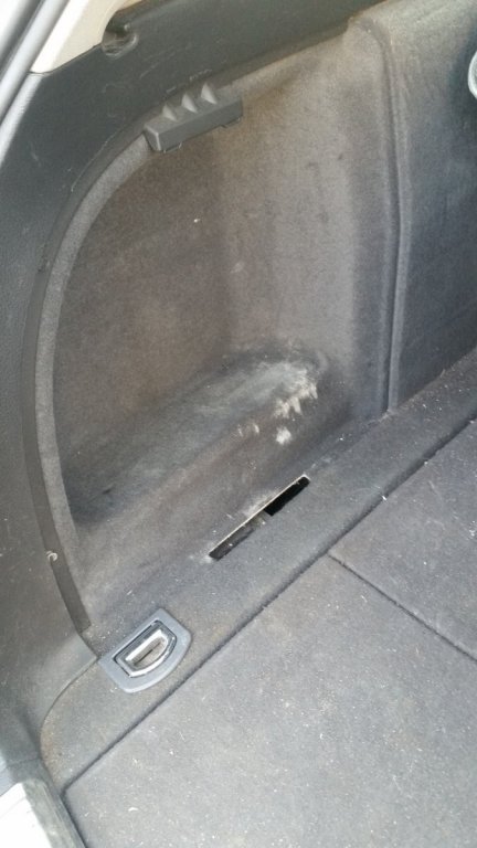

Karol Turek tak wygląda boczek w a4 b6. sory za syf
2 godziny temu, Kar El napisał:
dzięki wielkie kolego za wyjaśnienie tematu, ale chyba będę całą instalację CA robił, mam radio które ma chinch itd i chyba będzie łatwiej w ten sposób.
Właśnie to byś musiał wyciąć
aha a Ty sam to wycinałeś? a jak się to trzyma wszystko jak już tak dłużej jeździsz?
Sam, zwykły nożyk i bez problemu :D wszystko stabilnie siedzi :P
