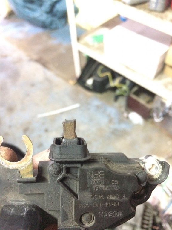

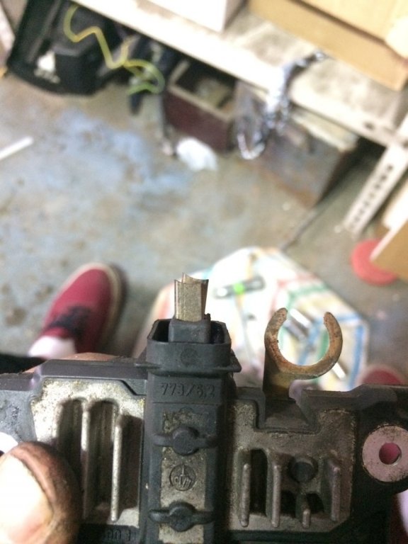

Dużo czasu nie zajmie a będziesz miał jeden główny powód z głowy, mianowicie wyjmij regulator ładownia ze szczotkami i sprawdź ile jeszcze pozostało tych szczotek. Może być tak że już ich zostało tylko tyle że czasami mogą dawać przejście na komutator i stąd to zapalanie i gaszenie się kontroli. Jeżeli szczotki są jeszcze dość długie to przyczyną może być regulator  ładowania lub zawieszone szczotki (zwróć uwagę przy wyciąganiu ile wystają, a dopiero sprawdź ich długość), a to napięcie to jest zapewne napięcie jakie ma akumulator, bo to nie jest ładowanie alternatora.
Edytowane przez Tomeczek1403
Czy to prawda ze żeby wyjąc alternator w moim samochodzie trzeba ściągać cały przód?
Tak wyglądają szczotkkiszczotki

Szczotki są nie najgorsze, wiec przyczyna leży gdzieś indziej (może regulator fiksuje?)
Mam nadzieje, jutro powinienem miec juz nowy, jest on zintegrowany ze szczotkami wiec od razu 2 rzeczy bd wyeliminowane
