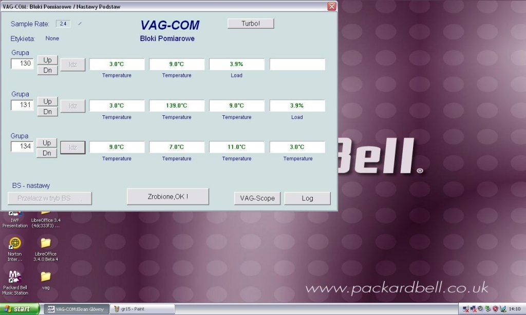

Edytowane przez killler
zmiana
szczelność dolotu sprawdź, bo korekty podwyższone

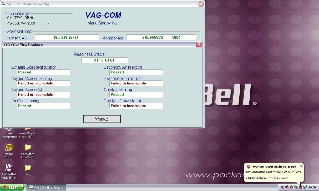

oraz test sondy lambda, niestety nie udalo mi sie uruchomic testu drugiej sondy mimo utrzymywania obrotów ok 3 tys.jutro to jeszcze raz sprawdze.Niestety w kodach gotowosci sa caly czas te bledy, czyzby jedna sonda calkowicie padła ?

Najważniejsza jest pierwsza sonda bo to ona wpływa na pracę silnika, spalanie itp. Druga jest sondą diagnostyczną katalizatora. Jeśli nie przejdzie testu to najpewniej albo sonda albo kat padaka. Szczeże nie wiem czy padająca sonda nr dwa może wpływać na gaśniecie, ale nei wydaje mi się. Przytkany kat to już brzmi bardziej prawdopodobne.
w grupie 036 udalo sie wykonac test i wyszlo tak jak na screenie B1-S2 OK, to jest druga sonda tak ta za katalizatorem ?
tak S2 to sonda za katem. S1 to sonda przed. W 036 test za katem w 034 tej przed katem. Czyli co 034 nie poszło? Nie patrzyłem na screen że tam jest S2 OK.  Pamiętaj że do testów pasuje ciepły silnik.

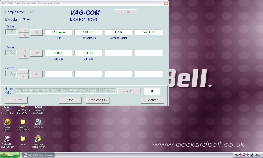

tak w 034 ciagle bylo test off auto bylo rozgrzane kat mial powyzje 400 stopni a obroty trzymalem nawet pod 3 tys.jutro zrobie mala traske i spróbuje jeszcze raz ta 1 sonde przetestowac
Zobacz. Sonda może działać tylko być już po prostu za wolna (stara) dla przejscia testu.

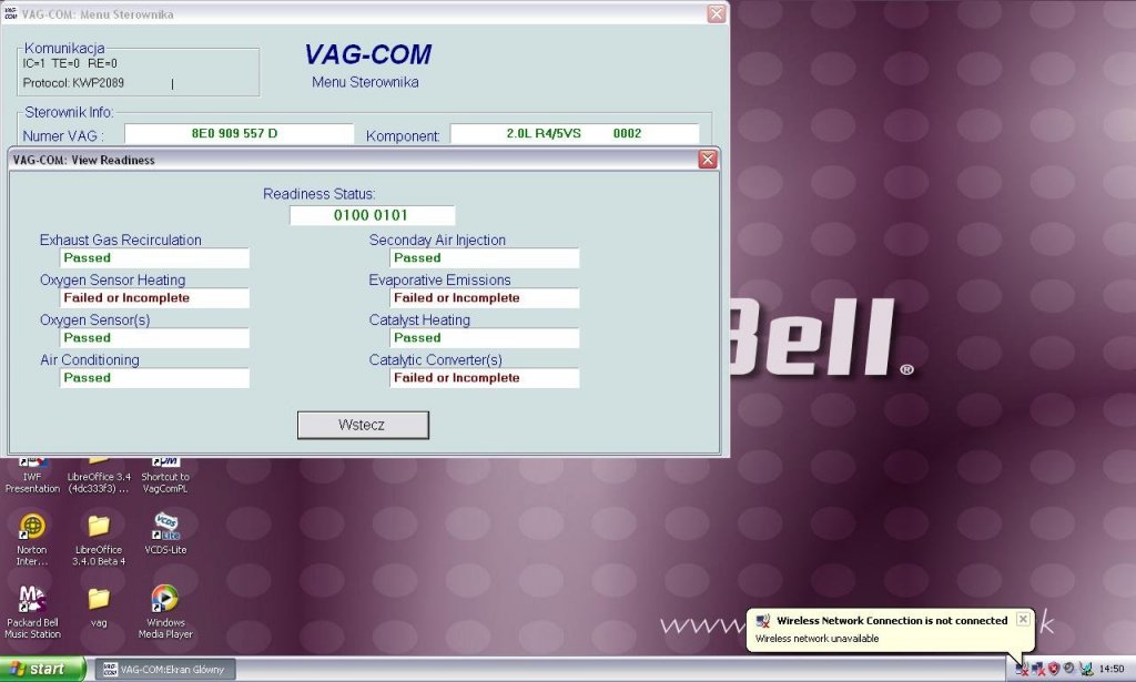

dodam ze dzis rano w Readines(kody gotowosci) bylo dodatkowo jedno pole czyli oxygen(sensor) na zielono.
Niestety dalej nie moge wywolac testu sondy lambda 1
