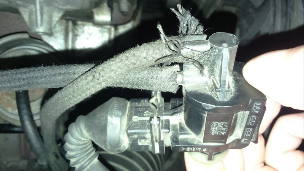

Zazwyczaj się tak dzieje jak lecę w jakąś dłuższą trasę i mogę sobie pozwolić na prędkość i wyższe obroty. A jak się zatrzymam i uruchomię go ponownie to znów jest okej. Przejrzałem te wężyki, jeden był nieudolnie zamocowany tak jak na zdjęciu, ale nie wydaje mi się żeby to było to, gdyż siedział dosyć mocno. Okej zrobię logi i jak się uda to wstawię.
