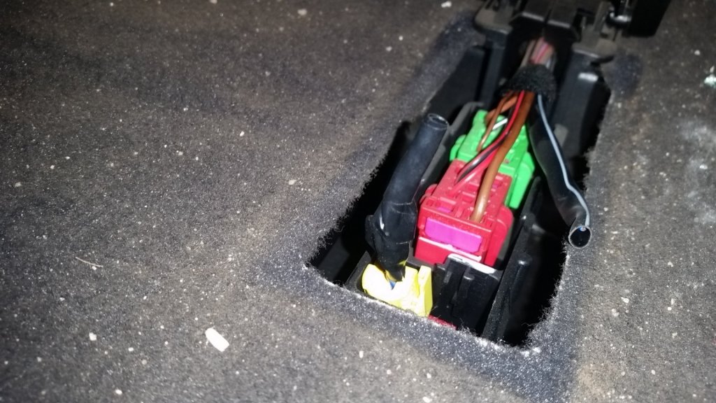

Witam. Otóż natknąłem się na coś takiego tzn po siedzeniem kierowcy w a4 b6 jest skrzynka i tam bodajże jest sensor air bag. I ten przewod od żółtej wtyczki mam odcięty. Ktoś się orientuje od której poduchy on jest? Oraz co mogli zrobić aby mi bledu nie wywołało? Dodam że w grę nie wchodzi podpięcie kontrolki w liczniku pod inną bo kontrolka gaśnie oddzielnie tzn sama. Opornik zamiast poduszki? Co się może stać jak teraz podłącze sportem te przewody do wiązki?

To jest wtyczka air-baga w fotelu. Prawdopodobnie wywalało błąd poduszki to ktoś mógł wstawić opornik, żeby się kontrolka poduch nie świeciła.
Może być tak, że poduszki w ogóle nie ma albo jest jakiś problem z instalacją.
Podłączenie - usunięcie opornika najprawdopodobniej po prostu spowoduję zapalenie się kontrolki poduch. Trzeba by ściągnąć izolację i zobaczyć co jest pokombinowanie.
kabel idzie do poduszki w fotelu kierowcy. Najlepiej załóż poduszki foteli i podłącz jak ma być. Poduszki foteli nie są jakoś specjalnie drogie, a może masz poduszki tylko sam kabel odcięty (choć nie wiem po co by ktoś miał te kable odcinać)?
Tam nie ma żadnego sensora, to są tylko kostki łączące instalacje w samochodzie z instalacją fotela.
co się może stać? Otóż na pewno nie wystrzeli Ci poduszka w fotelu podczas wypadku, jeżeli nie ma opornika to będą błędy na FIS ale to akurat najmniejszy problem, problem może mieć kierowca podczas bocznego uderzenia.

Taaak, zdjalem izolacje. Jest opornik. Tylko pytanie po co? Sprawdziłem jest oryginalna fabryczna poducha.

obstawiam, że gdzieś instalacja nie domaga (w fotelu, bądź przy wtyczce) i zamiast zrobić to jak przystało, to zrobili na "odkasztań się" i oto tego efekty :wink:
Jak najbardziej masz rację. Sprawdziłem multimetrem przewody i wszystkie drożne. Podpialem to tak jak być powinno, wypierniczylem opornik, polutowalem przewody i teraz najlepsze nie wywalilo mi bledu ani kontrolki. Odpialem wtyczkę aby sprawdzić czy wykruje to sterownik i wykrył. Wpialem, skasowalem błąd, jazda próbna i wszystko gra. Podejrzewam iż tylny pasażer zachaczyl noga o przewody bo w fotelu była wyrwana opaska i plastik trzymający ten przewod,aby był sztywno. Wszystko poodpinalem, posciskalem i gra. No ale to sie nazywa robota handlarza na "odwal sie". Po kiego dochodzić co się stało jak kumpel za piwko wlutuje opornik?
Jakby ktoś miał problem i nie wiedział czy to wina poduszki czy wiazki najpierw proponuje poodpinac akumulator i wtyczki od poduchy oraz wyczyscic styki. Kolejnie jak nie pomoze to proponuje odpiac wtyczke przy podłodze. Ponadcinac pancerz w przewodach przy podłodze, połączyć przewody. Ponadcinac pancerz w przewodach w siedzeniu przy samej poduszce I wtedy multimetrem sprawdzić czy jest sygnał.
