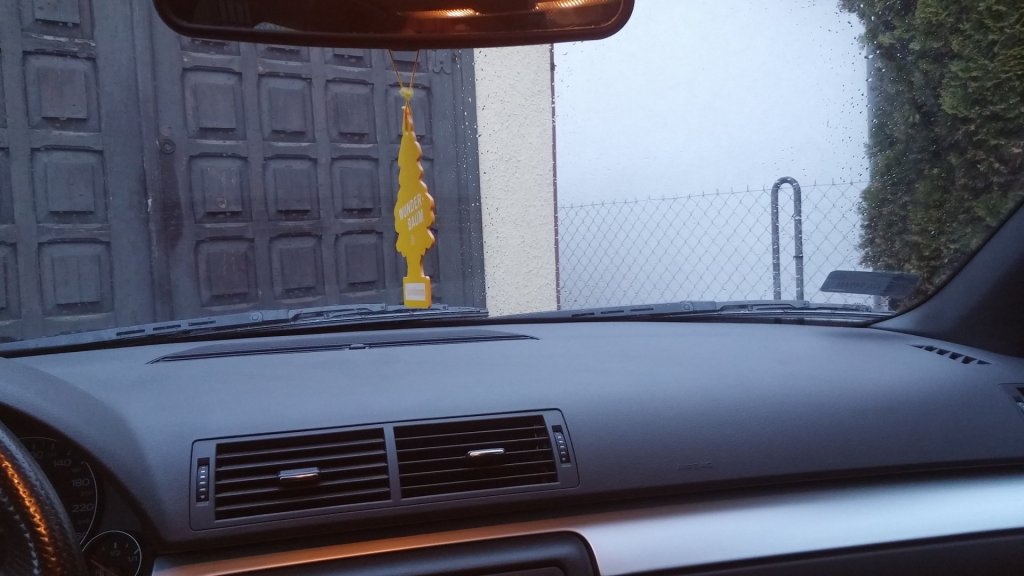

Witam. Problem jest taki że wycieraczki zatrzymują mi się trochę wysoko. Jak je włączam to pierw wykonują mały ruch na dół potem jadą do góry. Zawsze zatrzymują się w tej samej pozycji w trybie pracy przerywanej lub poprostu po wyłączeniu wycieraczek. Da się jakoś ustawić punkt wyłączenia ?

Przestawione ramię na trzpieniu silnika.
