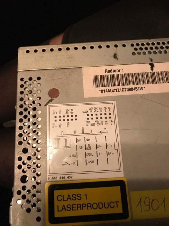

kacperbdg Opublikowano 10 Maja 2017 Opublikowano 10 Maja 2017 Witam wrzucam fotkę z opisu gniazda w BNS Powie mi ktoś który pin jest odpowiedzialny za linie K ?
ziomal-84 Opublikowano 11 Maja 2017 Opublikowano 11 Maja 2017 Pin C7https://a.d-cd.net/b7e2bd8s-960.jpgWysłane z mojego SM-G920F przy użyciu Tapatalka
kacperbdg Opublikowano 11 Maja 2017 Autor Opublikowano 11 Maja 2017 Dzięki bardzo pin już przebiety z b5 na c7 teraz jeszcze dołożyć 16 pin i zmostkowac z 15 i powinno ruszyć ;D
ziomal-84 Opublikowano 11 Maja 2017 Opublikowano 11 Maja 2017 Jeszcze aux na bluetooth.Wysłane z mojego SM-G920F przy użyciu Tapatalka
