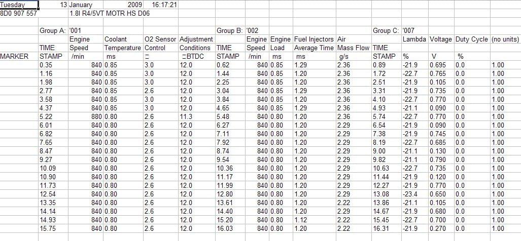

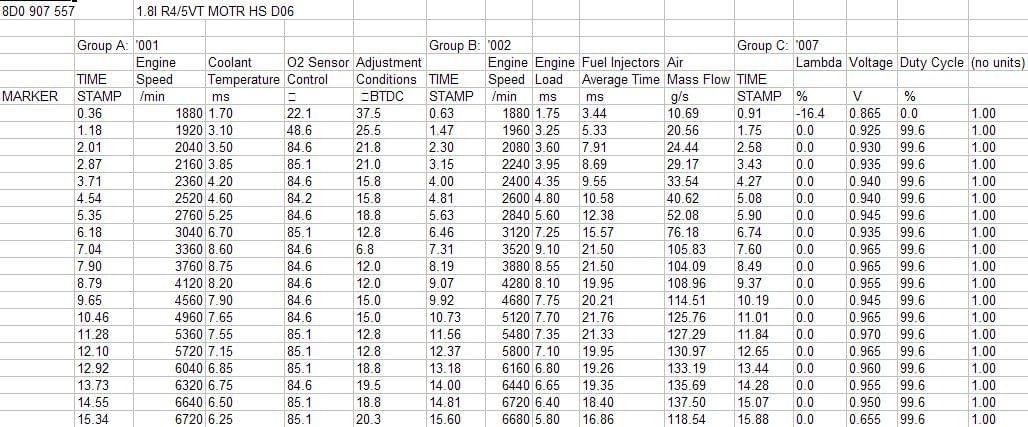

[B5 AEB] Proszę o analizę logów
A wiec :
Wolne :
Jazda :
Logi z kanałow 1,2,7 tak mi doradził gregory ;)
Co wy na to ?
Autko ładuje 1,4 - 1,5 bara , przepływka 3" , wtryskiwacze około 400ccm ...
Problemy : wdg mnie za duzo pali :/ Spokojna jazda w 60-70% trasa i 15 litrów :/ Wydaje mi sie ze czuc z wydechu nieprzepaloną dobrze benzyną ...
Mam jeszcze problemy z doładowaniem (n75 chyba nie daje rady ;) ) , mam do wyregulowania porzadnie sztange i dorzuce MBC...
Pozdrawiam.
Siema!
Albo masz źle skalibrowaną przepływke 3" , albo to turbo po prostu przestaje pompować na wyższych obrotach. 130g/s przy 6k Rpm to zdecydowanie za mało. Seria 150KM na K03 zasysa przy 6k Rpm ~155g/s gdzie doładowanie na K03 spada do 0,3Bar-a. Skąd wiesz jakie masz doładowanie, masz wskaźnik doładowania??
Po masie zasysanego powietrza można wywnioskować, że doładowanie spada ci nawet do 0,1Bar przy 6k Rpm. Czyli auto praktycznie nie ciągnie.
Zamontuj oryginalną przepływke z AEB i zrób jeszcze raz logi bo ta przepływka 3" przy 130g/s jest zupełnie zbędna, jeśli rzeczywiście masa powietrza taka jest. Ori przepływka z AEB mierzy spokojnie do 200g/s.
Odnośnie regulacji WG to podstawowa informacja to ta jaką masz dużą i silną gruszke. Jeśli nie wiesz to musisz sprawdzić przy jakim ciśnieniu zaczyna się otwierać WG.

Wymiana samego wkładu nic nie da. Tutaj chodzi o średnice rurki. Bo wkład mierzy w twoim przypadku 130g/s a do silnika leci np. 200g bo ECU nie wie że jest większa rurka.
Powiedz mi jakie masz doładowanie przy 6k Rpm, a ja ci powiem ile powietrza ci zasysa. Ładuje 1.4-1.5 na początku ale ile trzyma pod koniec zakresu?

Swoją drogą wydaje mi się, że 1.8T nie wyssa więcej niż okolice 140 g/s przy 6000obr, przynajmniej seryjne.
Na lambdzie wcale nie ma bogato, bo układ regulacji lambda nie działa przy WOT.
Układ regulacji może nie działa ale lambda tak i z logów widać, że pokazuje stan wysoki (bogato).
on ma auto które powinno mieć koło 280KM... 1,4-1,5 bara zazwyczaj w 1.8T jest około 210-220 g/s więc troche mało u niego :wink4:

Sonda podmieniona i przepływka. W sumie zadnych zmian ... Logi wyszły identycznie spalanie takie samo ... Wkłady przeplywki ori bosch i moja i kumpla. Wiem gregory o co biega z rurką... Zastanawam sie tylko czy ktos nie walnął strasznej partyzantki i nie dal wiekszej rurki (oszukując w ten sposób ECU) i po prostu wydajniejszych wtryskiwaczy (zeby dac wiecej paliwa przy tym samym jego czasie wtrysku)... Jak wiemy w tych silnikach doładowanie nie jest brane z czujnika tylko wyliczane z przepływki ... Ja mam odczyt na wskazniku ale ECU moze myslec ze ma te 0,6 bo tak sobie wylicza mimo ze faktycznie w układzie jest 1,4 ...

Poziek ja kombinuje w ten sposób ze : przepływką ciagnie dajmny na to 200g/s (realnie bo jest wieksza rurka) a ecu przelicza ze jest to strzelam 130g/s i dla takiej masy podaje paliwo przez okreslony czas (dajmy na to 18ms) z tym ze nie jest to ori wtryskiwacz (mający mniej niz 300ccm) a mający 400ccm... Szukam wytłumaczenia bo przepływka moja i kumpla wydaje sie ok (są identyk praktycznie logi) wiec wychodzi na to ze nie jest skalibrowana przepływka do wiekszej rurki co by swiadczyło o braku ingerencji w ECU ... Smutne ale wydaje mi sie realne :/

Jeśli masa jest 130g/s przy 3" rurce to na rurce 2.75" masa zasysanego pow. będzie większa i prawdopodobnie ECU wydłuży jeszcze czas wtrysku(może się tak stać). U mnie na wtryskach 380CC i 4 barowym regulatorze przy 130g/s również jest 16ms. Sonda nie jest brana pod uwage przy WOT, jej wskazania jednak są widoczne, pokazuje że jest bogato, ale to jednak przy WOT jest prawidłowe, troszke lepiej jest polane paliwem. Dziwi jednak w twoim przypadku że na biegu jałowym mimo 3" rurki masa powietrza jest prawidłowa i czas wtrysku również odpowiedni do tej masy. Teoretycznie na 3" przepływce bez wyskalowania jej silnik miałby strasznie zaburzone obroty bo mierzona masa pow. byłaby niska, a co za tym idzie zbyt krótki czas wtrysku, o ile wogóle by się kręcił, albo by od razu gasł.
Sprawdź dokładnie czy nie masz nieszczelności przed turbo i zmień cały przepływomierz na ori.
Nie odpowiedziałeś na jedno moje pytanie:
-jakie masz doładowanie przy 6k Rpm??
Hmmm no wolne są idealne... Czas wtrysku na wolnych bez obciazenia silnika NICZYM typu zarówki, radio itp to 1,2 ms przy masie zasysanego 2,05 ...
