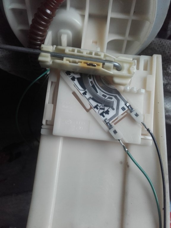

Mam problem ze wskazaniem paliwa. Nie pokazuje prawidłowych wartości. Najczęściej leży na 0 i mam cały czas komunikat o braku ropy. Mam drugi zestaw z pływakiem (sprzedawca twierdził, że jest sprawny), jednak po podpięciu i zmianie pozycji pływaka sygnały są różne (na sucho z wyjętym całym wkładem). Raz pokaże prawidłowo, a raz nie..

W moim quattro  wskaźnik paliwa raz działa ok a czasami żyje swoim życiem szczególnie jak na dworze robi się mokro.Błąd dotyczy tylko i wyłącznie czujnika G 169 czyli po stronie lewej .Wyjąłem lewy  pływak styki przeczyściłem pod miernikiem działa właściwie. Robiłem test zegarów vcdsem i działają właściwie. Czasami włączę zapłon wskazówka pokaże te pół baku a za chwilkę spadnie na 1/4 lub zaświeci się rezerwa. Według schematów do licznika idą dwa przewody sygnałowe z lewego i prawego pływaka.

U siebie sprawdziłem ciągłość kabli i są ok. Rozebrałem czujnik g 169 i wszystko w nim jest ok a czasami świruje.Na próbę nie podłączałem go tylko wstawiłem we wtyczkę jakiś opornik i jeżdżę już tydzień i ani razu wskaźnik nie zgłupiał więc wina  w lewym pływaku.
Tylko mi nie wywala żadnego błędu związanego z tym czujnikiem, a cała pompa (razem z czujnikiem) była wymieniona. U mnie wskazania żyły swoim życiem, a od 2 dni zdechło całkiem. Wskazówka leży, Zasięg 0km. Wymieniłem nawet wskaźnik paliwa, bo jeden "spec" twierdził, że to na 100% padł silniczek w nim. Nic to nie dało oczywiście. Mam dość moich speców i zabieram się za to sam...pierwszy rzut na pompę i pytanie: dobrze jest ustawiona?? Na pełnym zbiorniku zmierzona oporoność na wtyku od pompy to ok. 290 ohm.
Wypadało by Ci wyjąć pływak i ręcznie symulować położenie. A może autko jeździło kiedyś w gb i jest po przeszczepie na europę a wtedy kable są przedłużane. Wielu doktorów już nawet nie lutuje tylko skrętka i troszkę izolacji.Pod dywanikiem jest dużo wilgoci i po kilku latach kable gniją.
