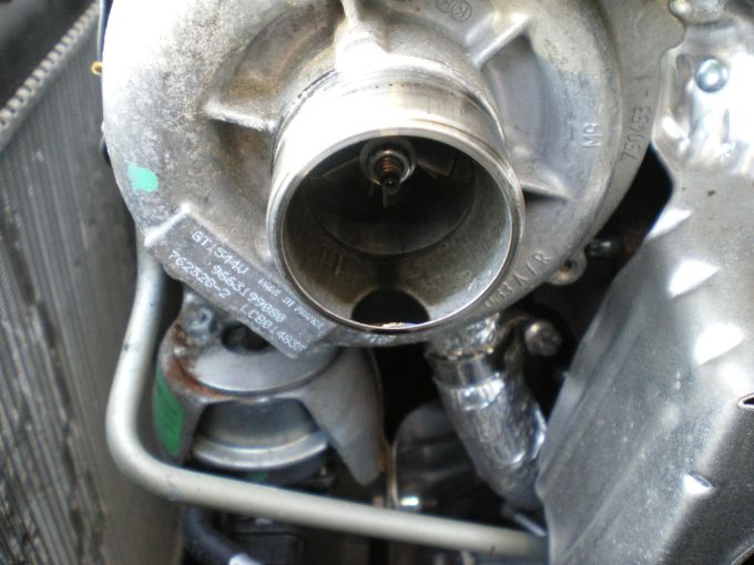

Ściągnij wąż od turbiny (od strony zimnej) i zobacz czy widać ślady zaolejenia w muszli turbiny. Przejrzyj węże powietrza czy nie ma gdzieś pęknięcia.
Tu masz przykładowe foto:
1304017780_12520_FT0_c4_turbo_pipe_001_.
