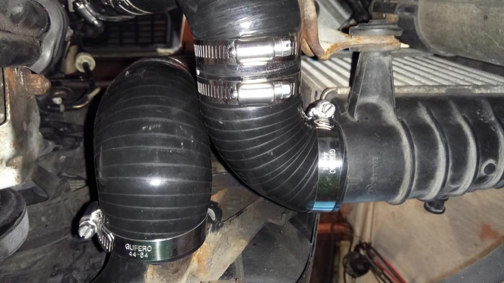

Oczywiście tłumik powietrza wywalasz. Ja żeby się nie bawić w zaślepianie tego wyjścia poprostu je odciąłem ładnie oszlifowałem i dalej nasunąłem wąż żeby zasłonił ten otwór.
Tak to wygląda od dołu:
Ładnie Ci to wyszło.
