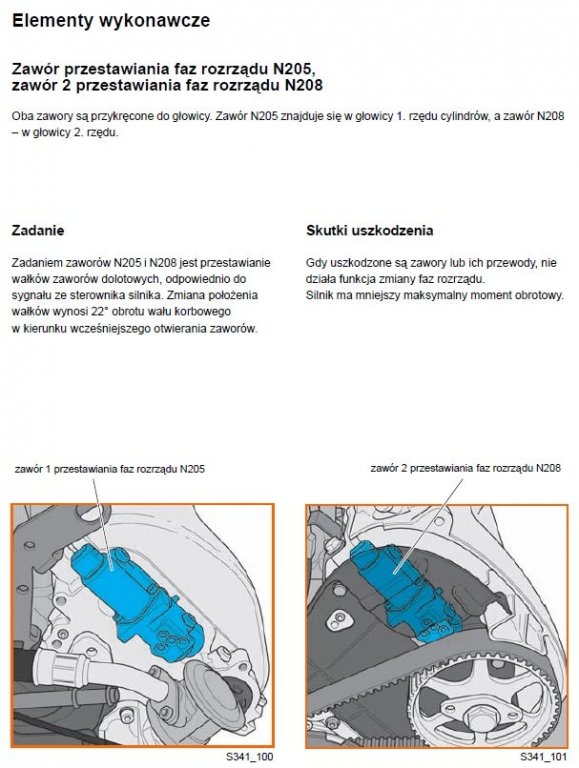

Proszę niech ktoś spojrzy na ten schemat znaleziony na forum...
Chyba mam jaką lipę ponieważ jak odłączę u siebie fazator od strony pasażera to pokazuje mi błąd N208 bank2 :o
Jak odłączę ten o strony kierowcy to wyskakuje błąd banku 1... na powyższym rysunku wyraźnie widać, że powinno być na odwrót... czy tu jest jakiaś lipa u mnie? Macie tak samo? O cho tu chodzi...?
Borykam się z problemem na banku2 i ciągle grzebię przy głowicy od pasażera... bez skutków... proszę o podpowiedź
Chyba na A6 klub pisaliśmy o tym - może zamień piny we wtyce ECU i zobacz czy będzie ok wtedy , pin 114 z pinem 115
A czy jest to skomplikowany manewr?
W sensie takim, czy trzeba coś lutować itp? Czy tylko przekładka kabelków?
Wypinasz i zamieniasz
