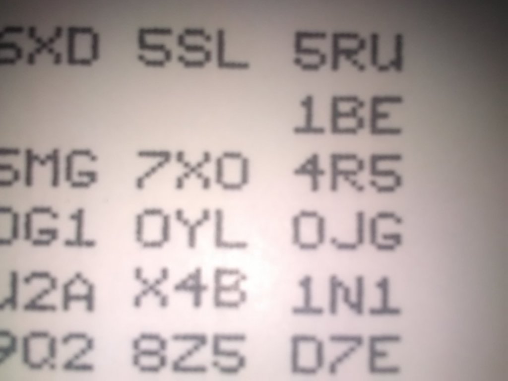

Klawisz-84 Opublikowano 13 Czerwca 2017 Opublikowano 13 Czerwca 2017 Zrób zdjęcie wlepki i zobaczymy jaką kategorię wagi będziesz musiał użyć. Wysłane z mojego D6603 przy użyciu Tapatalka
przemooo90cs Opublikowano 13 Czerwca 2017 Autor Opublikowano 13 Czerwca 2017 klasa wagowa 10/ 11. z tego co się wczoraj oczytałem na ten temat. tylko dalej nie mam pojęcia jak ją podnieść. bo jak wsadzę takie same to przypuszczam że nie będzie dużej różnicy wysokości.
Klawisz-84 Opublikowano 13 Czerwca 2017 Opublikowano 13 Czerwca 2017 0yl i 0jgWysłane z mojego D6603 przy użyciu Tapatalka
Klawisz-84 Opublikowano 13 Czerwca 2017 Opublikowano 13 Czerwca 2017 Zaraz sprawdzę jakie to obciążenia Wysłane z mojego D6603 przy użyciu Tapatalka
przemooo90cs Opublikowano 13 Czerwca 2017 Autor Opublikowano 13 Czerwca 2017 dzięki. i czekam na dalszy rozwój sytuacji
Klawisz-84 Opublikowano 14 Czerwca 2017 Opublikowano 14 Czerwca 2017 Sorki od cholery pracy na głowie. Wysłane z mojego D6603 przy użyciu Tapatalka
Klawisz-84 Opublikowano 14 Czerwca 2017 Opublikowano 14 Czerwca 2017 7 przód i 11 tył. Wysłane z mojego D6603 przy użyciu Tapatalka
Klawisz-84 Opublikowano 14 Czerwca 2017 Opublikowano 14 Czerwca 2017 Albo używane albo nowe pod wagę :-) Wysłane z mojego D6603 przy użyciu Tapatalka
przemooo90cs Opublikowano 16 Czerwca 2017 Autor Opublikowano 16 Czerwca 2017 Ale czy na pewno wtedy się podniesie? Czy nie wrzucić większej wagi?
Klawisz-84 Opublikowano 17 Czerwca 2017 Opublikowano 17 Czerwca 2017 Kupując wyższą wagę ryzykujesz niestabilnym autem, tył będzie uciekał na zakrętach. Kup odpowiednie i daj podkładki 1cm ori z aso po 20zl sztWysłane z mojego D6603 przy użyciu Tapatalka
