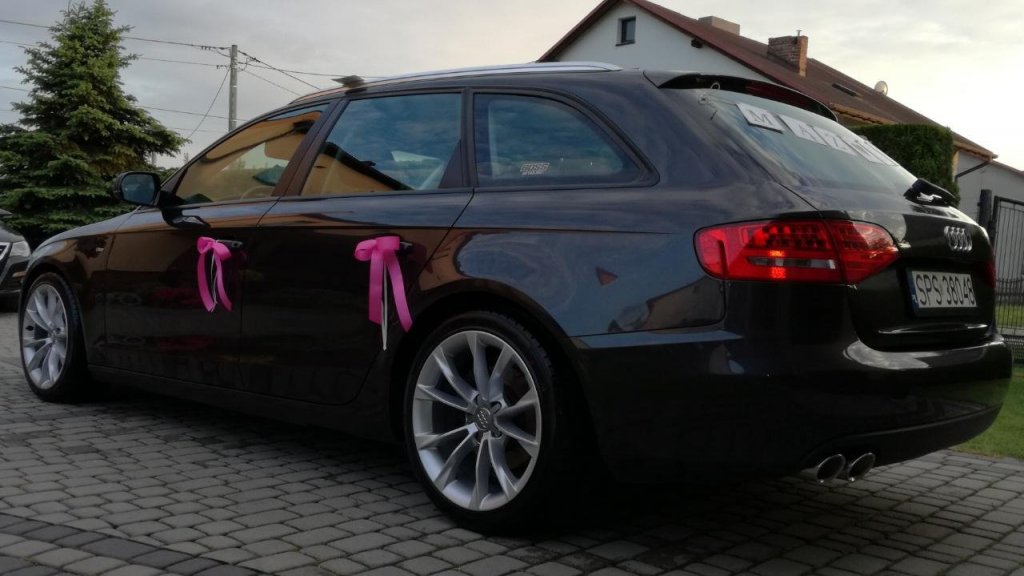

Nie wiem czy przy 245 wystawac..
jaki masz tu zawias?
-35 sprężyny eibach. Zawias BA
Felga 8,5Jx18 ET29 z audi A5
Opony Bridgestone Turanza T005 235/40 R18

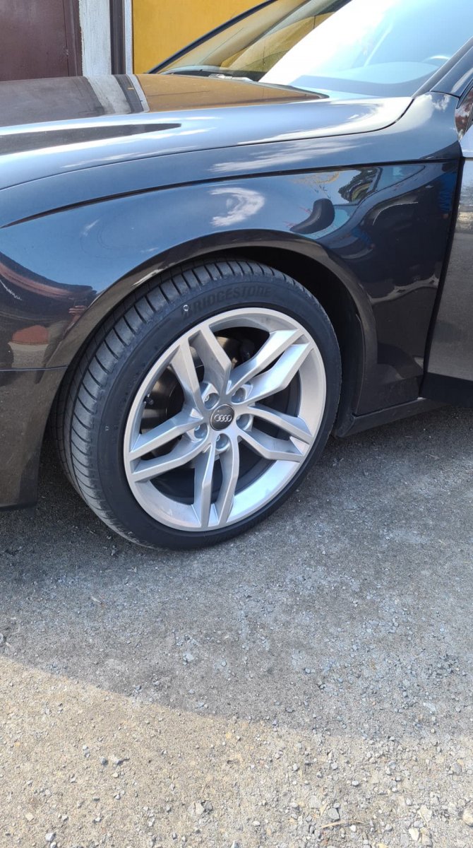

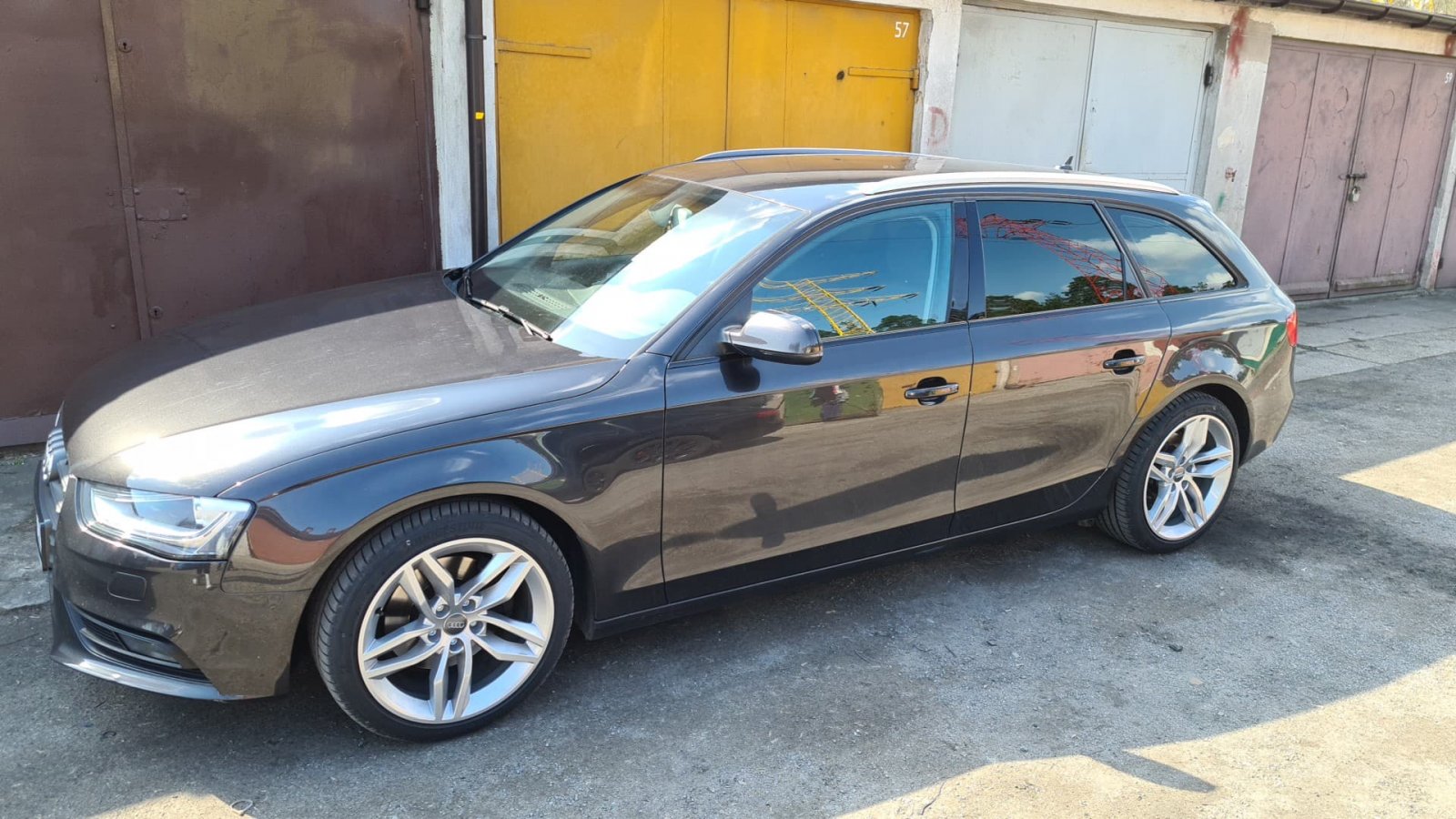

Koło przód spasowane idealnie, tył węższy o około 4mm względem błotników.

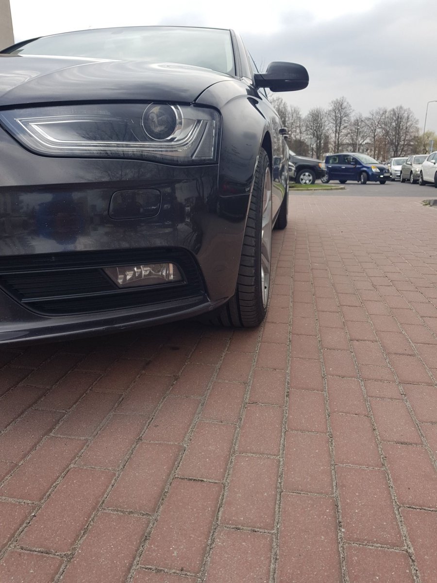

Na zdjęciu może wyglądać, że troszkę przód wystaję, ale zdjęcie jest robione pod złym kątem. Przykładałem linijkę do błotnika i miedzy rantem ochronnym a linijką była szpara grubości karty kredytowej.
W porównaniu do ori et z B8, to et29 jest o wiele lepsze i według mnie nie ma sensu kupować ori felg i dawać dystansów.
