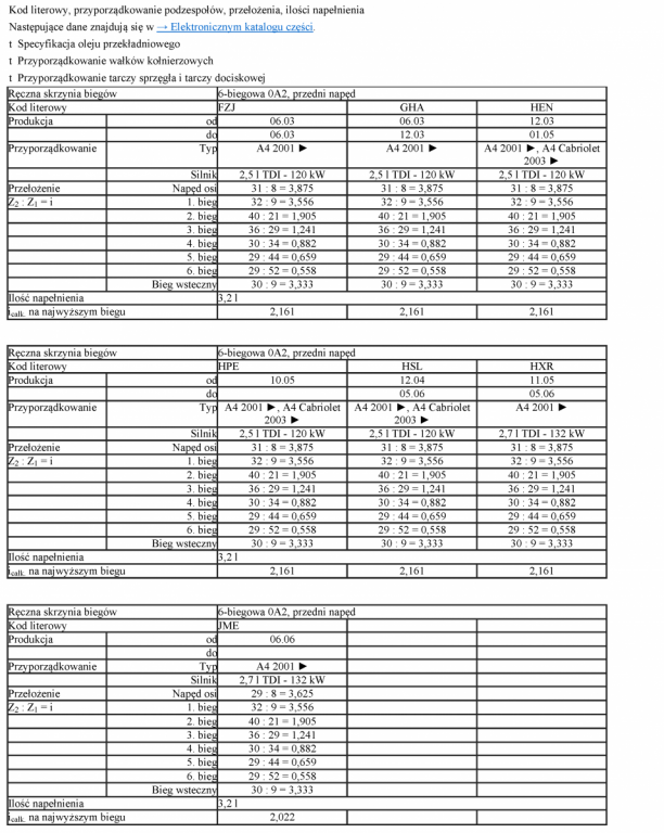

Jakie oznaczenie skrzyni manualnej do 2.5tdi 163km BFC
Witam czy ktoś z kolegów może mi pomóc jakie skrzynie manualne były zakładane do w Audi a4 b6 2.5tdi 163km BFC?Chodzi o oznaczenia.

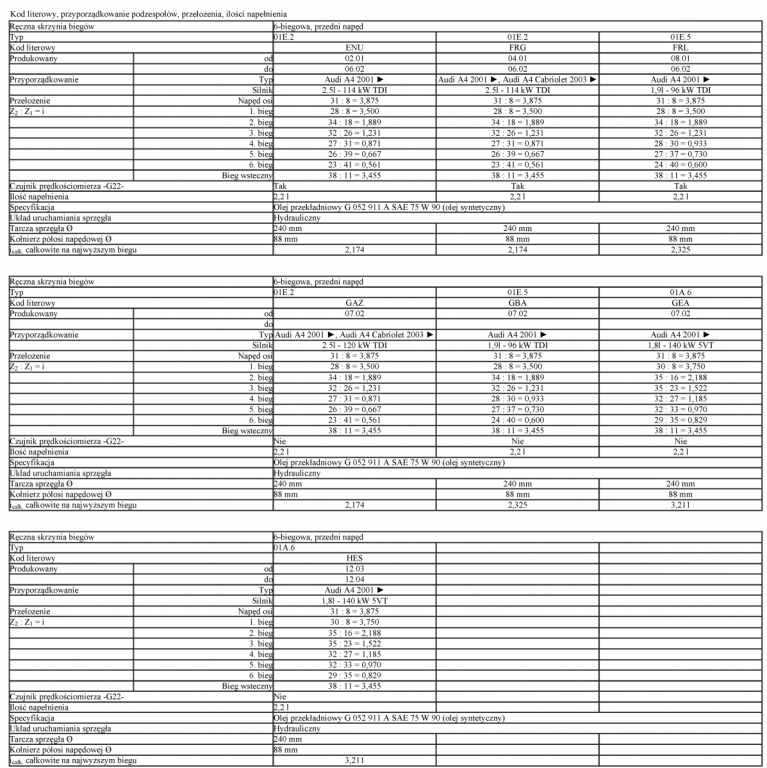

Dzięki Kamil za odpowiedz,w sumie tak myślałem że tylko Ty odpiszesz:)Do a4 pchali jeszcze HSL,ale za pewne coś jeszcze innego tez pasuje...Dlatego szukam takiej tabelki która opisuje jakie skrzynie były stosowane do a4 2.5tdi 163km, tam jest pełny opis skrzyń manualnych i automatów ,ale nie mogę tego nigdzie znalezc...

Jutro popatrzę, może cos znajdę
Dzięki wielkie....
Dzieki Kamil jesteś wielki!Właśnie tego szukałem:)
Mam do kupienia HEN z kodu silnika BCZ 2004r ,a ja mam BFC z 2002r będzie pasować??Oba modele to 2.5tdi 163km 120kw
Z tego co wiem prędkość jest mierzona ze skrzyni w 2002 ,a z abs od 2003> nie będę miał problemu z podłączeniem tego?

Wygląda, że się da:
Druga sprawa skrzynia powinna mieć miejsce na czujnik prędkości, jakby się nie dało inaczej... :P
Ok ,ale rozumiem że skrzynia HEN z silnika BCZ podejdzie do BFC ?
