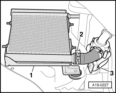

Właśnie montowali pompę. Po przekroczeniu temperatury 70°C  załącza się w celu przepompowania paliwa przez chłodnicę paliwa a w rezultacie dochodzi do obniżenia temperatury...

A tu jak wyglądają elementy tego układu:

Dzięki kolego za schemacik, przyda się, tylko mam takie pytanie co skłoniło producentów audi do zaniechania tego systemu bo przecież po 2002 roku już nie było tej chodniczki
Nie było jej pod maską, bo była montowana jak kolega wyżej napisał pod samochodem, a sterowanie przepływem paliwa przejęła pompa w baku...
