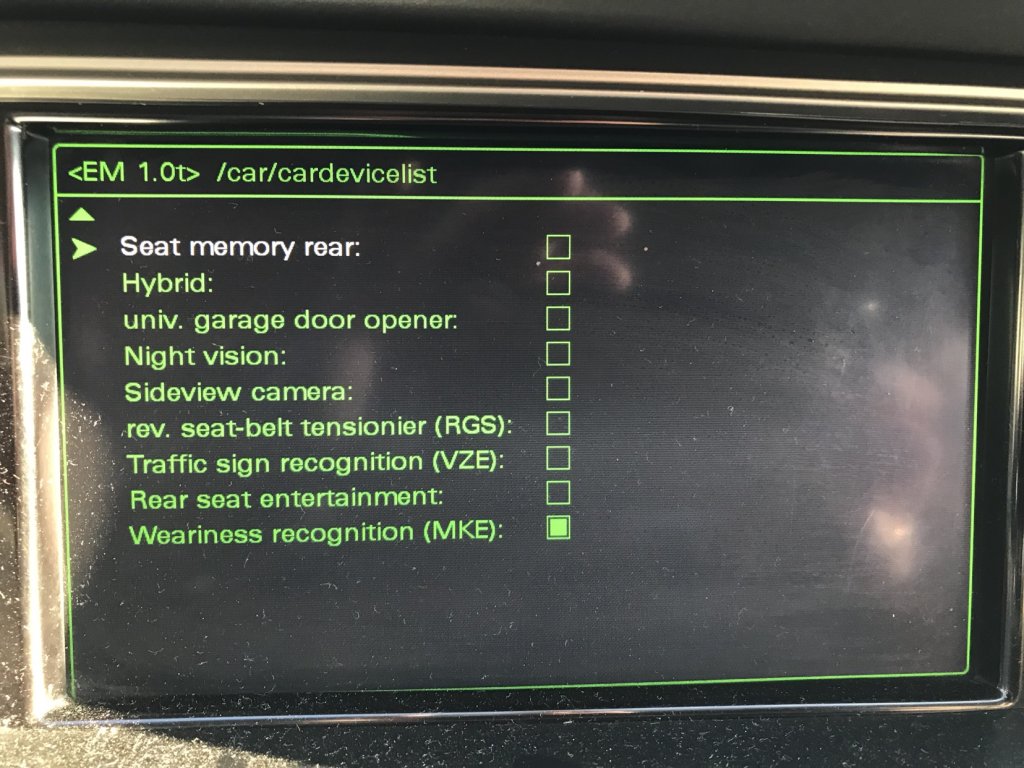

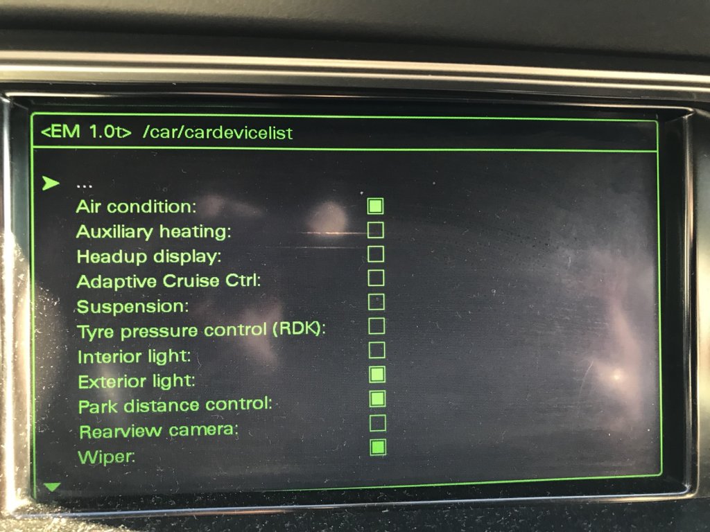

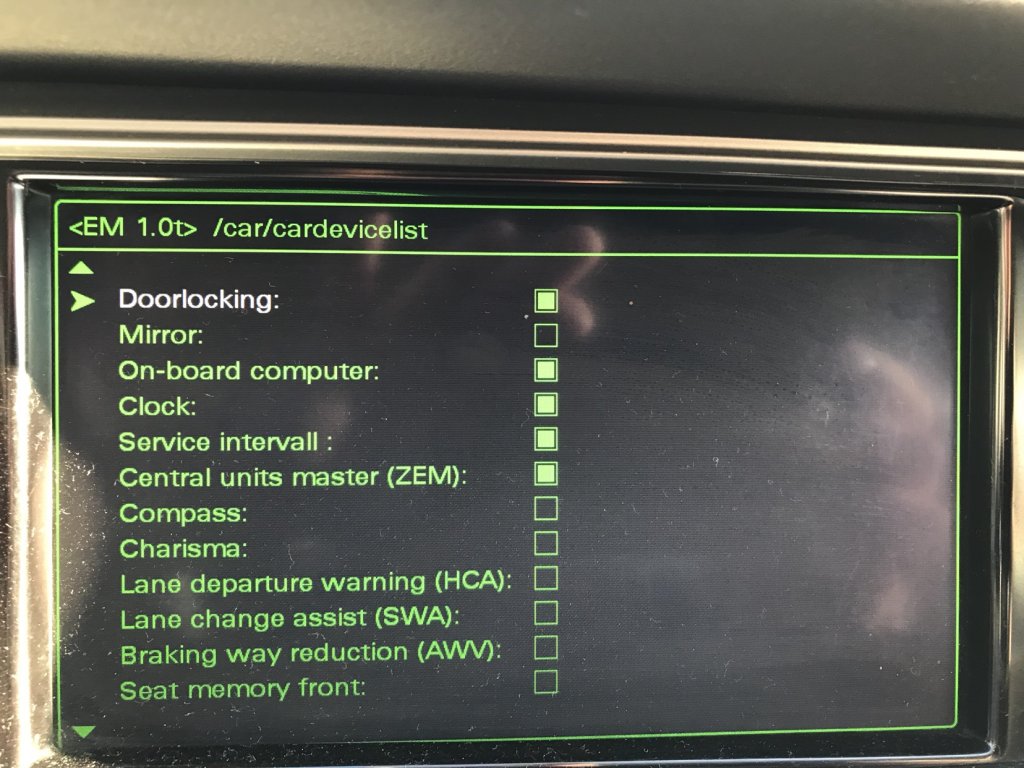

Sorry chodziło mi o cardevicelist bo tam może być jeszcze namieszane.
Oto i one
8 minut temu, Marcin_G napisał:
Oto i one
Jeżeli nie masz pamięci foteli i systemu otwierania bramy to tutaj jest ok. Sprawdz jeszcze w CAR ogólnie czy gdzies nie masz zaznaczone batery level lub sliding roof.
A Weariness recognition? To w przedlifcie chyba nie będzie działać.
Tak jeszcze to trzeba wyłączyć.

Jest jeszcze jedna zakładka nie pamiętam jak sie zwie :) masz tam miec tez odznaczone RDK w tej zakladce sa 4 pozycje kwadraty podswietlony albo nie.
