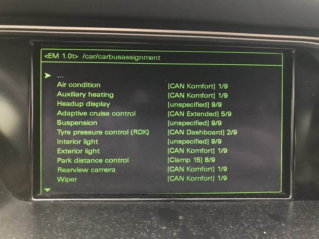

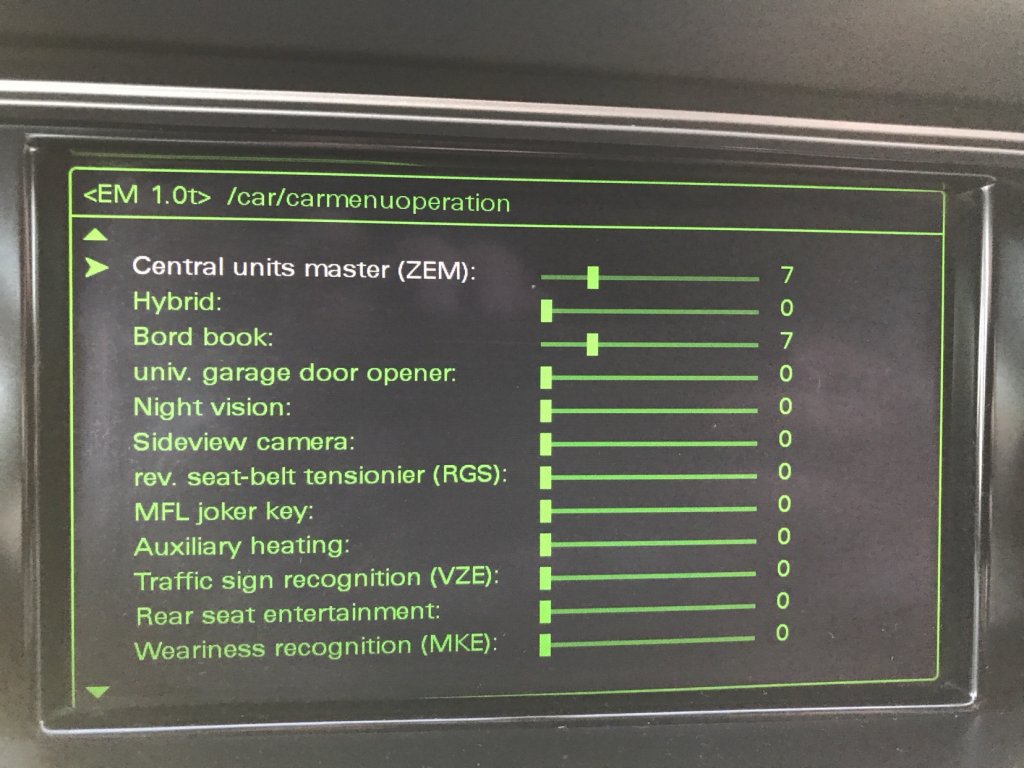

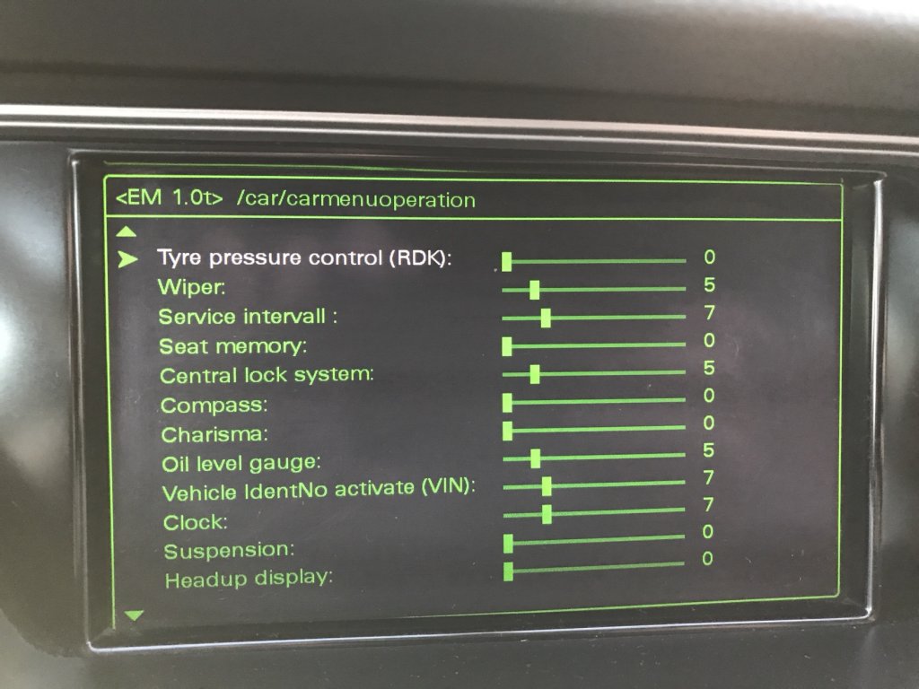

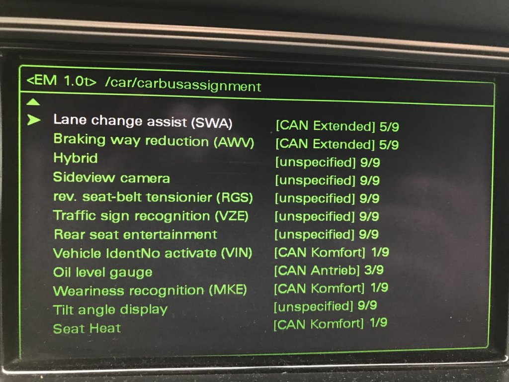

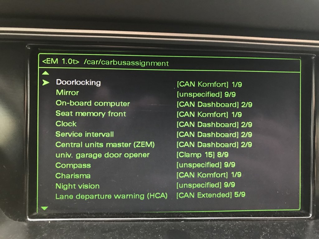

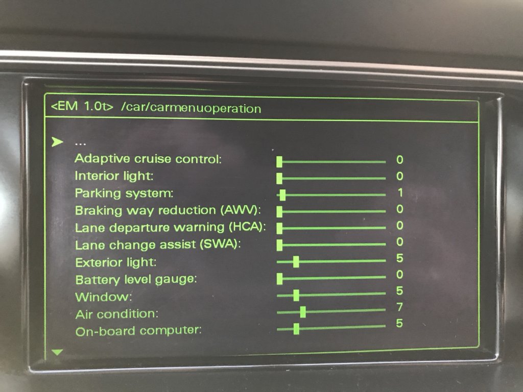

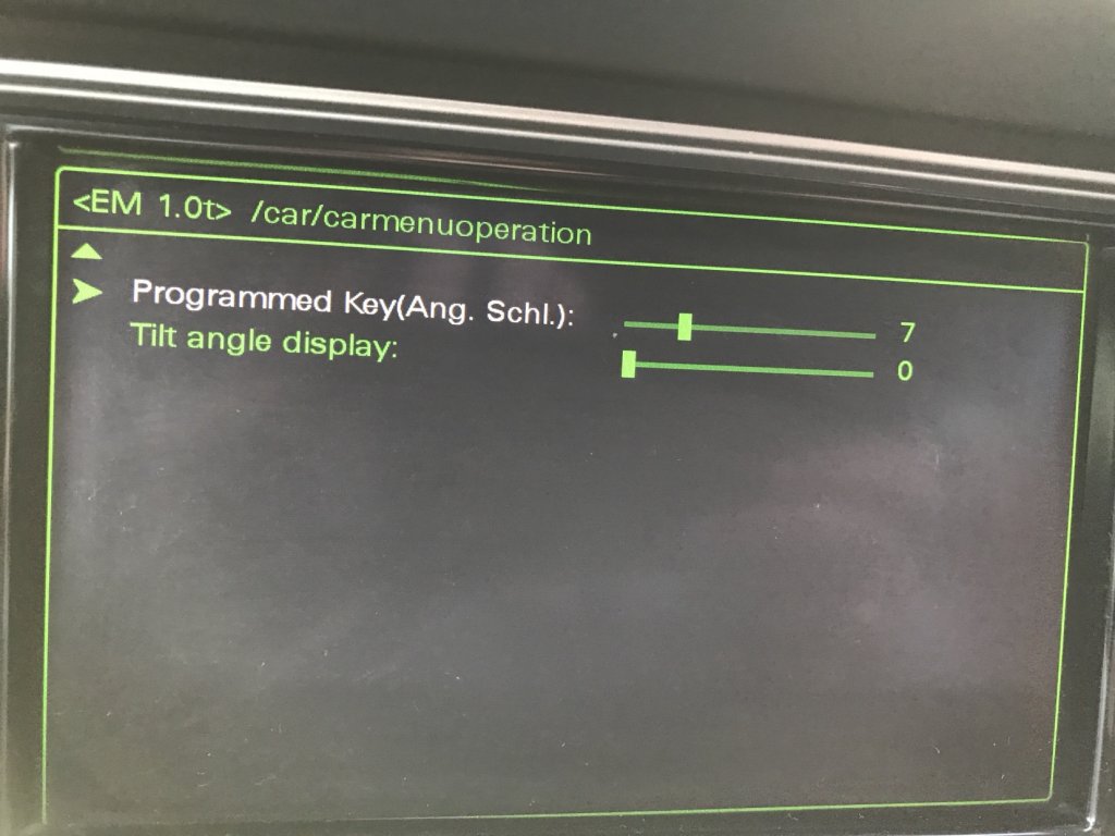

Na ten moment mam coś takiegoIMG_0826.JPGIMG_0827.JPGIMG_0829.JPGIMG_0828.JPG
Masz w aucie kamere cofania ? aktywny temp ? panorame ? webasto ? ads ? pomiar cisnienia w oponach ? lub pakiet oświetlenia wnętrza ? jeżeli nie to tutaj jest ok.
Pokaz screnny z car-> carbusassigment i carmenuoperation.
Car menu operatorom było wyzej
Nie ma nic z tych rzeczy
No tu masz namieszane
Daj na 9/9 te rzeczy
Auxhilary heating
Adaptive Cruise Control
Tyre Presure Control
Rearviec Camera
Seat Memory Front
univ garage door opener
charisma
lane departning warning
lane change assist
braking wey
wearines recognition
seat heat
Przestaw to wszystko na 9/9 unspecified
Daj jeszcze foty z Carmenuoperation
Trzy posty wyżej wstawione :)
Sorry chodziło mi o cardevicelist bo tam może być jeszcze namieszane.
