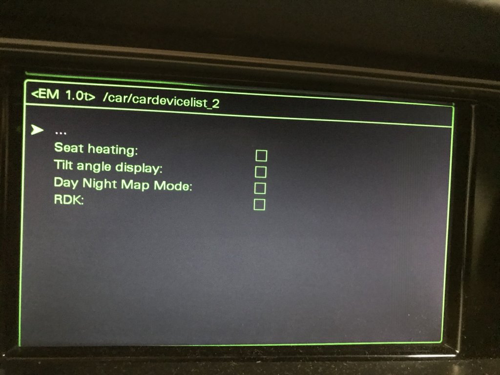

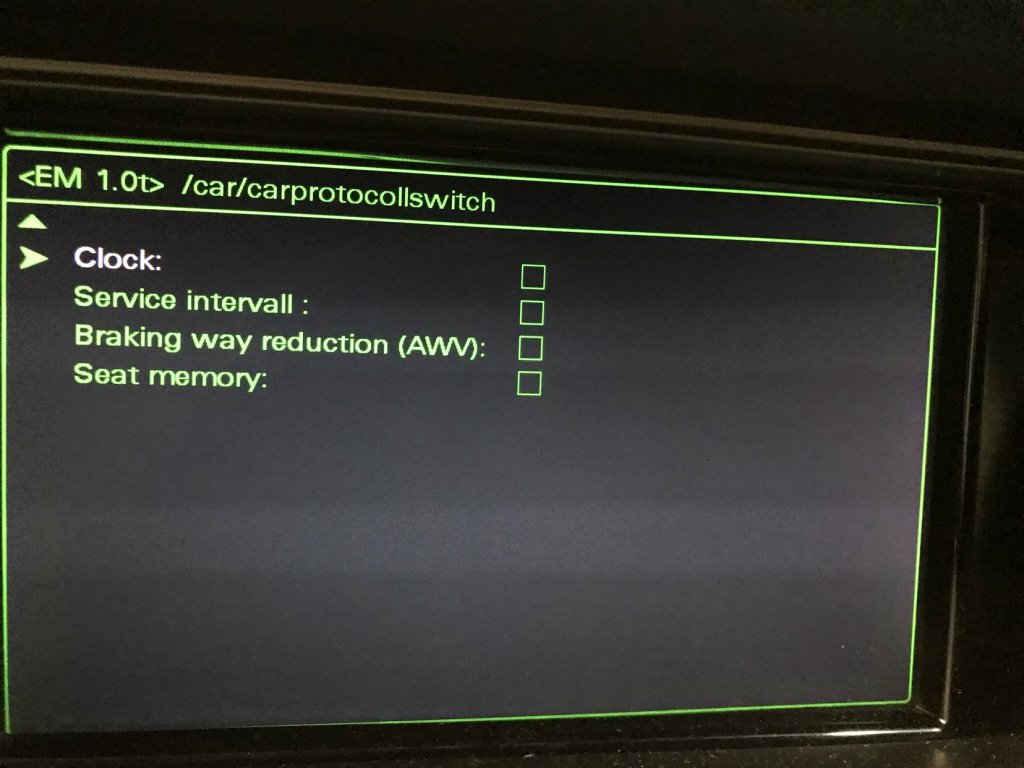

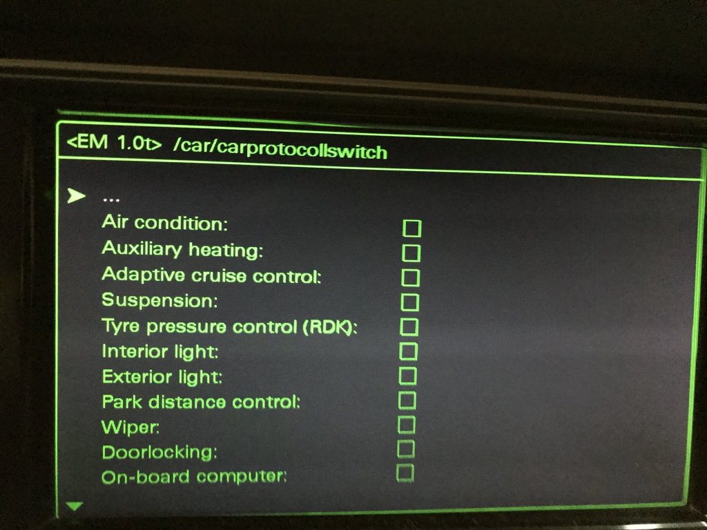

Jest jeszcze jedna zakładka nie pamiętam jak sie zwie [emoji4] masz tam miec tez odznaczone RDK w tej zakladce sa 4 pozycje kwadraty podswietlony albo nie.

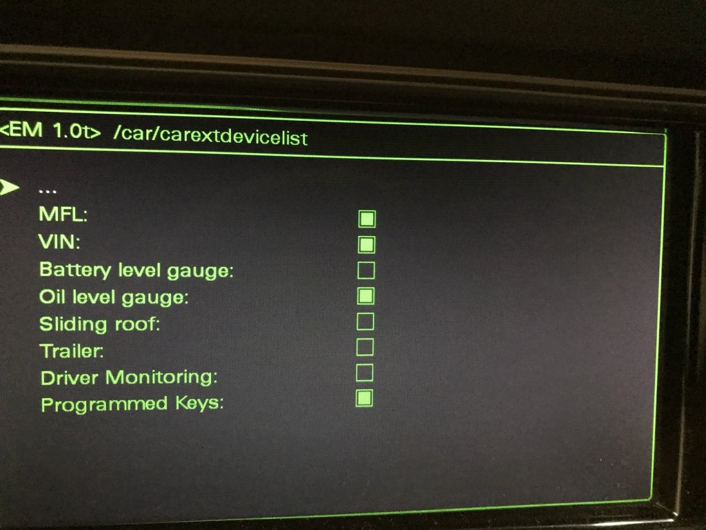

Powiedz jeszcze czy miales zakodowane że pokazywalo ci poziom oleju ? wczesniej

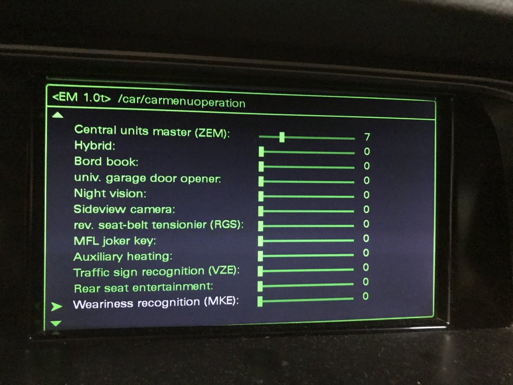

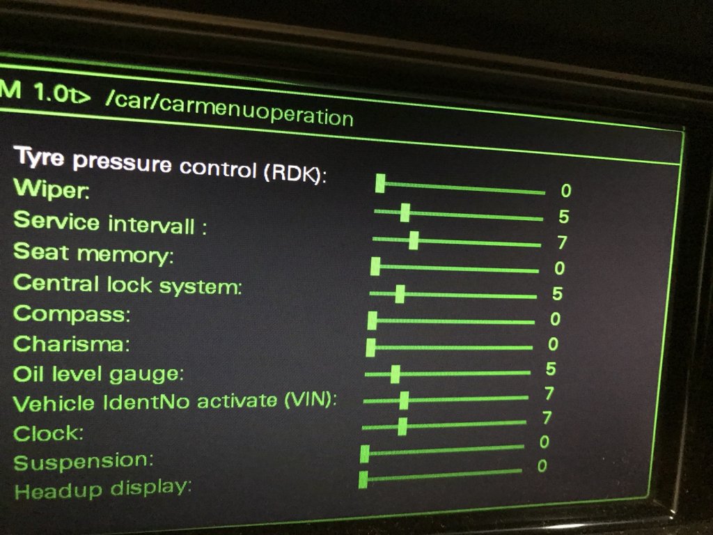

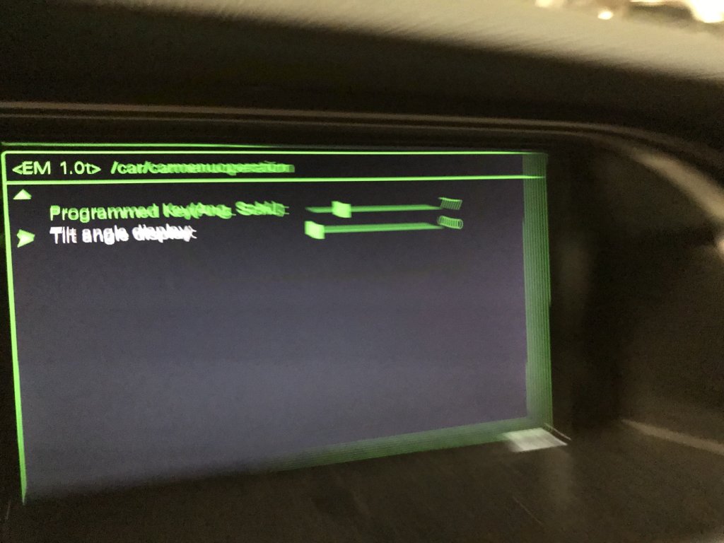

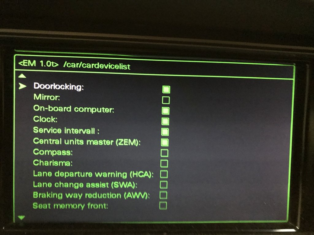

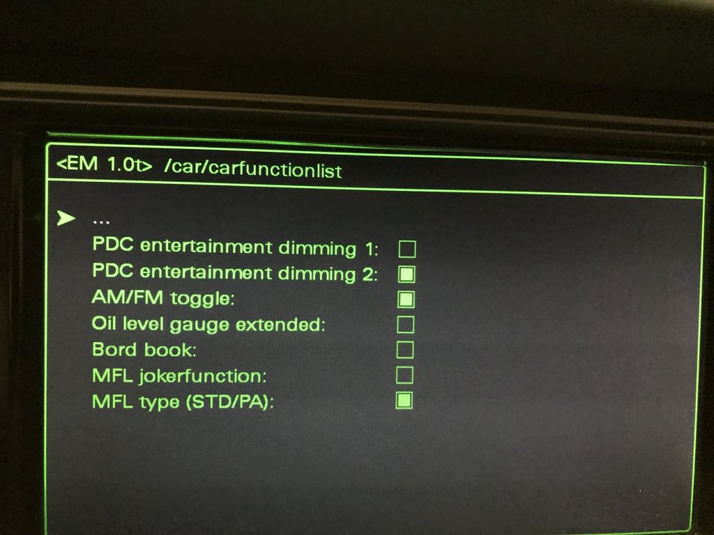

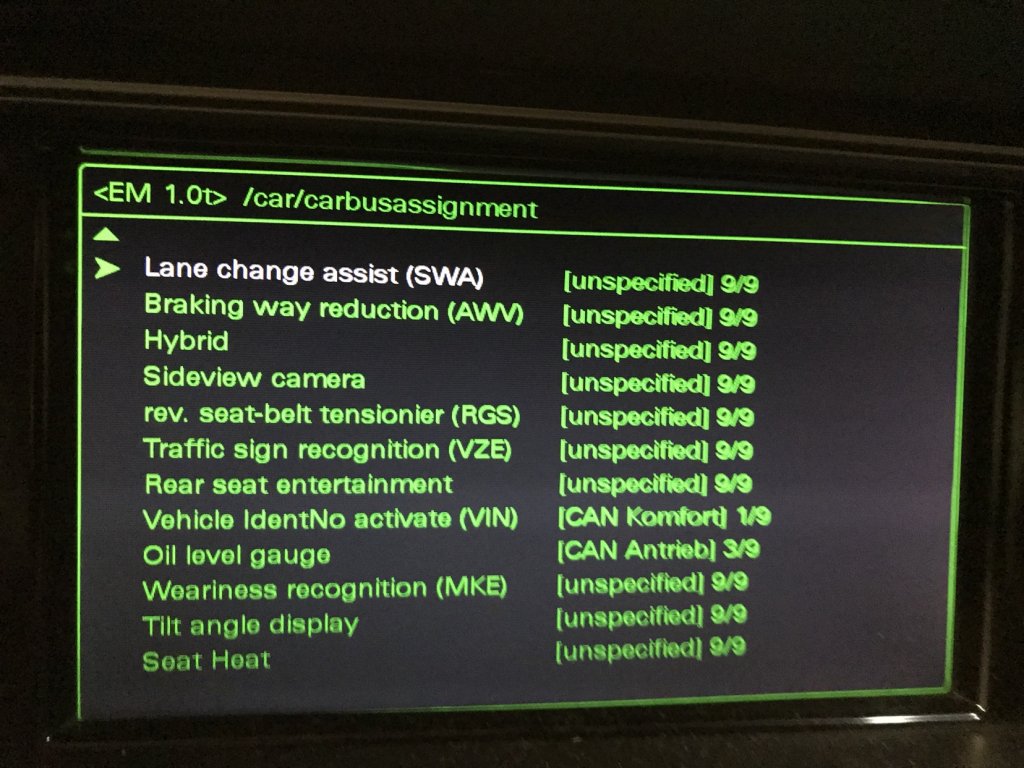

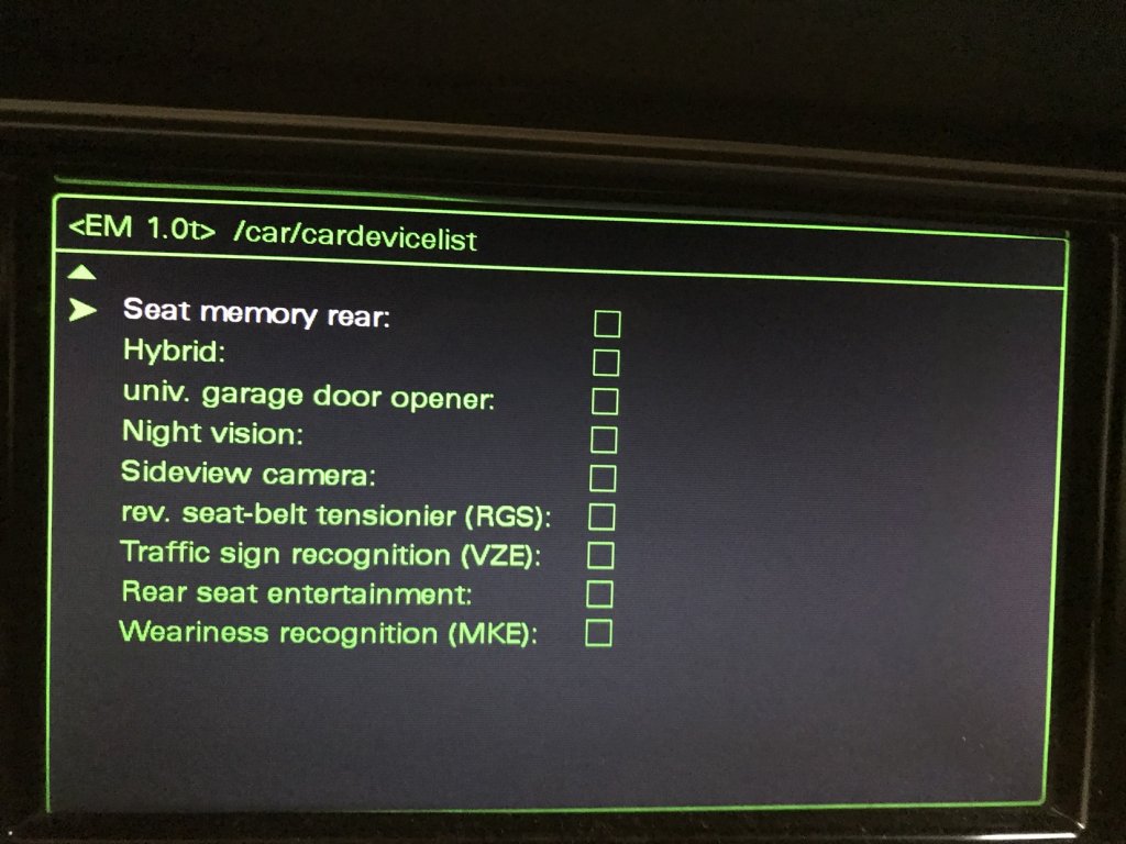

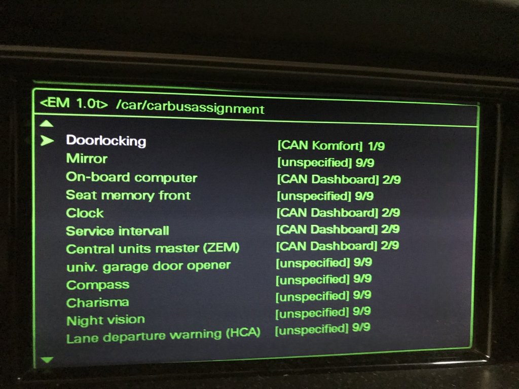

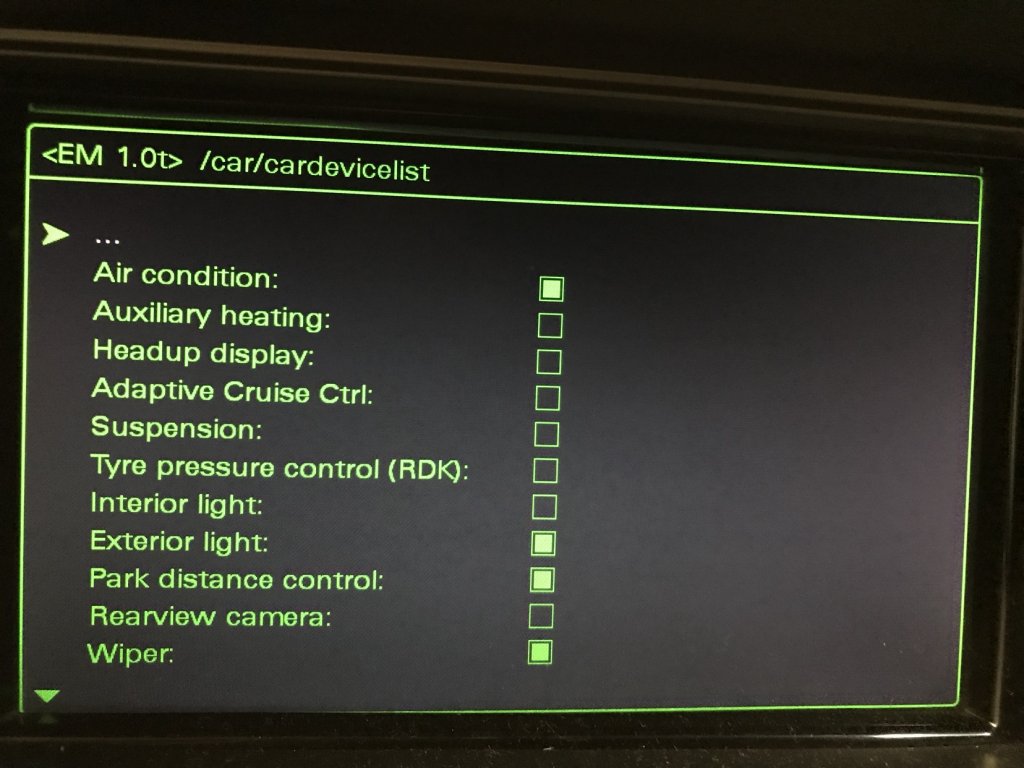

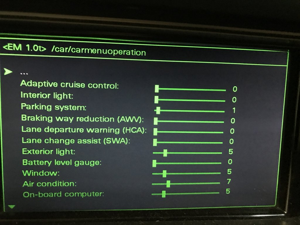

Odznaczone i dalej to samo. Tak miałem pomiar oleju. Zrzucam wszystkie screeny z menu car jak mógłbyś jeszcze raz zerknąć.IMG_1661.JPGIMG_1662.JPGIMG_1663.JPGIMG_1664.JPGIMG_1665.JPGIMG_1666.JPGIMG_1667.JPGIMG_1668.JPGIMG_1669.JPGIMG_1670.JPGIMG_1671.JPGIMG_1673.JPGIMG_1674.JPGIMG_1675.JPGIMG_1676.JPG
Carextdevice list zaznacz Oil level gauge

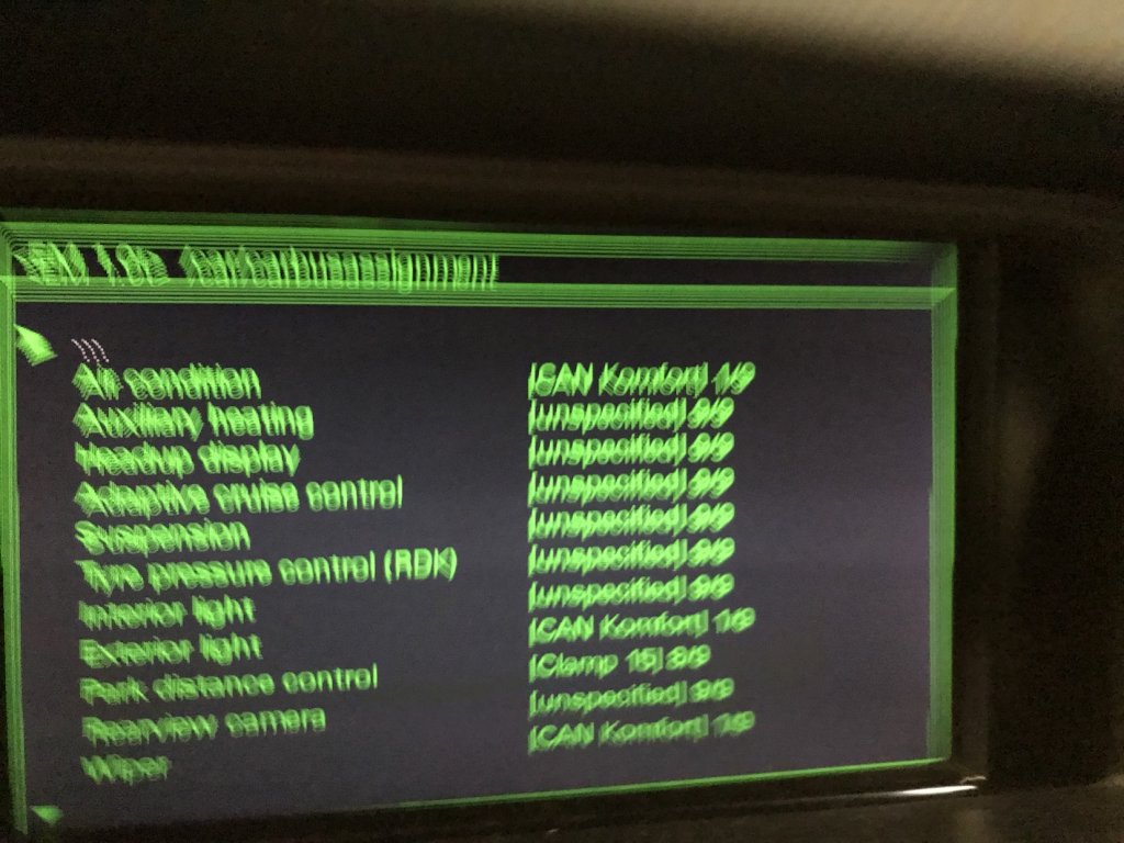

Carfunctionlist to samo Oil level gauge. I teraz nie wiem jakie masz PDC przód i tył ? czy sam tył ? jak masz sam przód to powinno być zaznaczone CHYBA to 1 a jak P+T to to 2 (ja tak mam)
Reszta powinna być ok. Nie zapomnij zrobić restartu MMI
Mam sam tył Ok sprawdzę i napisze co i jak
Zaznaczyłem obydwa pdc na 1 i dalej to samo

Nie miałeś zaznaczyć oba tylko albo to pierwsze tylko albo to drugie tylko. Ja mam drugie ale to chyba wynika z tego że mam P+T. Te oleje pozaznaczałeś ? restart zrobiłeś ?

może w carbuss ma byc inaczej PDC ustawione przy samym tyle ? możesz tam poprobowac bo tutaj raczej wszystko ok. Jak zaznaczyles te oleje i PDC 1 lub 2 a nie oba na raz. I nie dziala to jedynie tam jeszcze bym widzial cos nie tak. Chyba ze masz jakies wyposazenie ktorego nie zaznaczylismy.

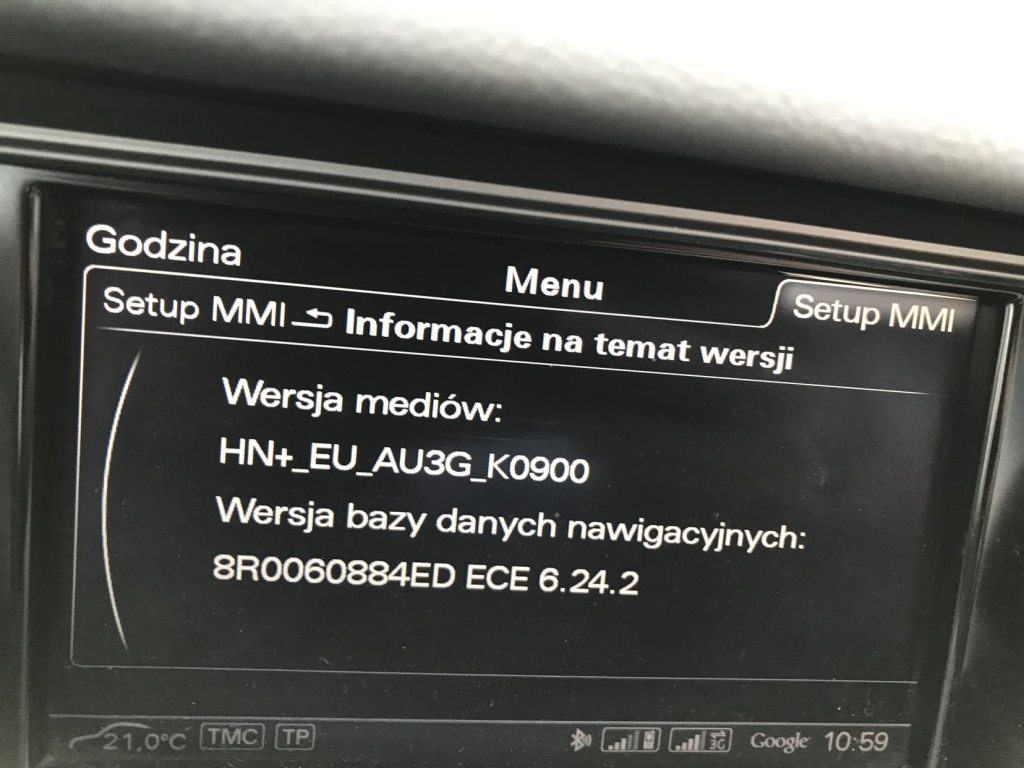

A jaką masz wersje softu, mapy i którym aktywatorem robiłeś? I co już robiłeś żeby to usunąć? :)
No o oleje mi chodziło ze zaznaczyłem oba. Z pdc wcześniej miałem tylko drugie. Teraz zaznaczyłem tylko 1 i tez wali bledy
Mam błąd 03175 lub 03157. Ponoć to przez to ze nie zrobilem formatu przed wgraniem. Próbowałem z zielonego menu robić ale coś tam poszło mapy niby znikły ale jak wszedłem w HDD to były jakieś pliki próbowałem kilka razy i nic. Mapy mam 6.24.2 a soft 942. mapy soft i aktywator map dziala. o5com
a probowales zaznaczyc tylko drugi juz po zmianie tych olei ?

@Gibons pytam o to jaki aktywator a nie czy działa. Do map .23 .24 i .25 są conajmniej 3 typy aktywatorów, w czym jeden/dwa z nich miesza z plikami .fsc lub je usuwa i potem masz Invalid security lub Invalid data set. Raz to miałem i żadna zabawa w zielonym menu nie pomagała, aczkolwiek nie próbowałem usuwać partycji navi. Ograłem jeszcze raz soft z oryginalnej karty, mapy z polecanego źródła, dobry aktywator i jedyne co miałem 03276 - Check SVM które łatwo usuwasz.

PS odznaczyłem ten mikrofon i błąd zniknął :) muszę tylko zobaczyć czy działa zestaw głośnomówiący tak jak trzeba, ale błędu niema.
