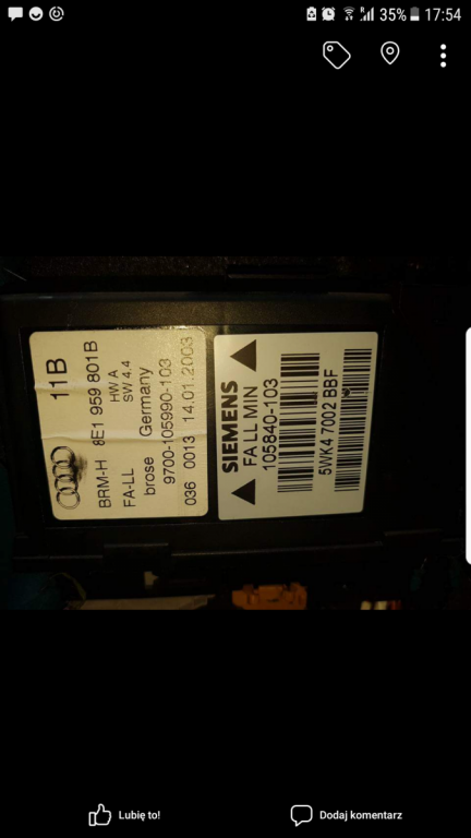

Witam mam ciężki temat z sygnalizacja otwarcia drzwi. Nie pokazuje mi na FIS że ma drzwi otwarte i światło też się nie zapala ani pod nogami ani oświetlenie tapicerki. Zapali się na sekundę i zgaśnie za którymś razem  Wiązka wymieniona na dobrą. Modol konfortu suchy. W vagu błędy 1336 , 1331  , 1332  pomocy już niewiem  co mam z tym zrobić
Też mam takie błedy, więc chętnie się dowiem o co tu chodzi z tym, że u mnie prawa strona szwankuje. Strona kierowcy działa bez zarzutu.
Problem leży w zamku drzwi, w dziale warsztat jest o tym temat
