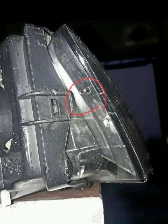

Za bardzo go nie widac nazdjeciu. Taki maly przezroczysty. Jak wkladasz lampe to od strony blotnika masz na lampie taki odtsajacy przezroczysty kwadrat ktory wchodzi w wyciecie  wblotniku i powoduje ze lampa nie odstaje od blotnika
Tu zdjecie dobrej lampy

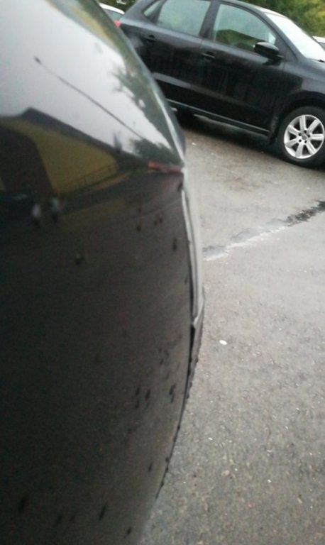

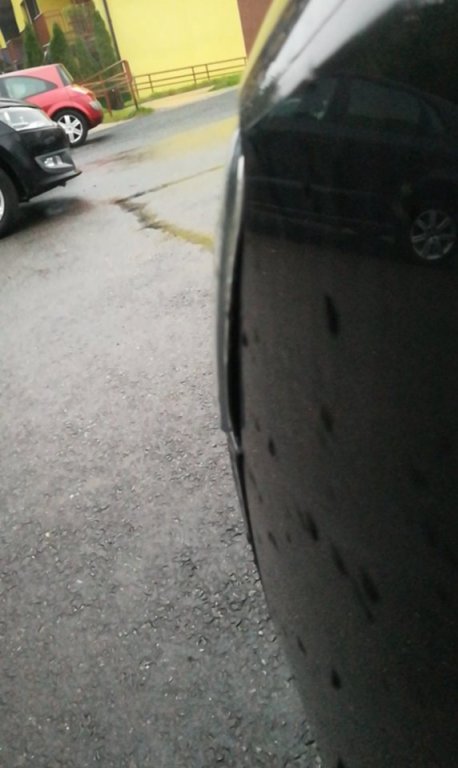

A tu tej odstajacej
To że Ci tą lampą odstaje to nie jest wina tego plastiku , źle coś jest ustawiona , pod lampą jest ślizg który ją ustawia , może on coś jest źle ustawiony, ten plasticzek trzyma uszczelkę wokół lampy

Dzwonka nie bylo  jest ok wszystko dokrecone prawidlowo i nie da sie ustawic lampy zeby nie odstawala. Juz probowalem na 100sposobow i wlasnie bez tego plasticzka lipa. I wlasnie. W drogiej on jest i super spasowane a w tamtej jest ulamany i d*pa
najlepiej było by włożyć od kogoś sprawną lampę ,ale na 99% nic to nie da ,lampę wsuwasz na ślizg i przykręcasz 4 śrubami ,nić więcej jej nie trzyma,ślizg jest mocowany na 2 śruby ,jak je poluzujesz możesz wyregulować lampę,zrób jeszcze fotę przodu auta ,będzie widzać jak jest spasowany
Tak tez zrobilem wlasnie dzis. Kumpel podjechal tez ma bixa i ma. Ten plastik i... Nic nie odstaje. Wiec wina plasticzka i na odwrot u niego moja tez odstaje. Jutro cos pomysle zeby tak przykleic zeby nie odstawalo. Moze cos wymysle ?
