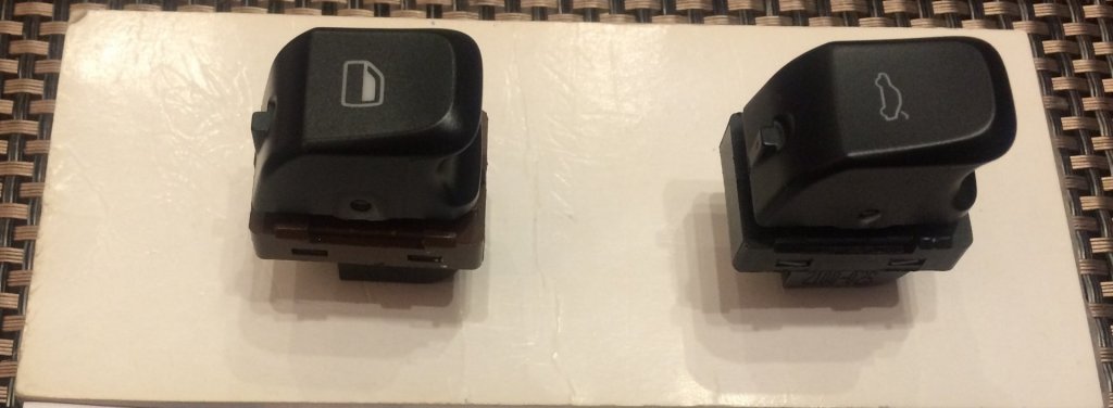

kamilch-1984 Opublikowano 4 Maja 2018 Opublikowano 4 Maja 2018 12 minut temu, h2o89 napisał: Najbardziej chodzi mi o zamykanie przyciskiem w drzwiach kierowcy jak to zrobic?? Tak jak wyżej kolega chudineze napisał przestudiuj post, który Ci podał. Opierając się na nim kupiłem i zrobiłem wszystko sam. A są dwie możliwości albo dodatkowy moduł o którym już wspomniałem albo ciągniesz kabelek sygnałowy od przycisku w drzwiach do słownika. A sam przycisk musisz wymienić na taki, który działa ten sam sposób jak przycisk od opuszczania i zamykania szyby.
tomasm64 Opublikowano 19 Maja 2018 Opublikowano 19 Maja 2018 (edytowane) W dniu 4.05.2018 o 18:48, kamilch-1984 napisał: Tak jak wyżej kolega chudineze napisał przestudiuj post, który Ci podał. Opierając się na nim kupiłem i zrobiłem wszystko sam. A są dwie możliwości albo dodatkowy moduł o którym już wspomniałem albo ciągniesz kabelek sygnałowy od przycisku w drzwiach do słownika. A sam przycisk musisz wymienić na taki, który działa ten sam sposób jak przycisk od opuszczania i zamykania szyby. Też tak właśnie zrobiłem u siebie. Pociągnąłem dodatkowy kabelek od lewego silnika zamykania klapy do przycisku otwierania klapy w drzwiach kierowcy oraz po małej przeróbce wewnątrz przycisku ( do wykorzystania pojedynczy do otwierania/zamykania szyby) otwieranie/zamykanie klapy z przycisku w drzwiach kierowcy działa normalnie. Bardzo fajny i przydatny modzik !!! Teraz po dwóch "modzikach" mam otwieranie/zamykanie klapy bagażnika z pilota oraz z drzwi kierowcy. Edytowane 21 Maja 2018 przez tomasm64
