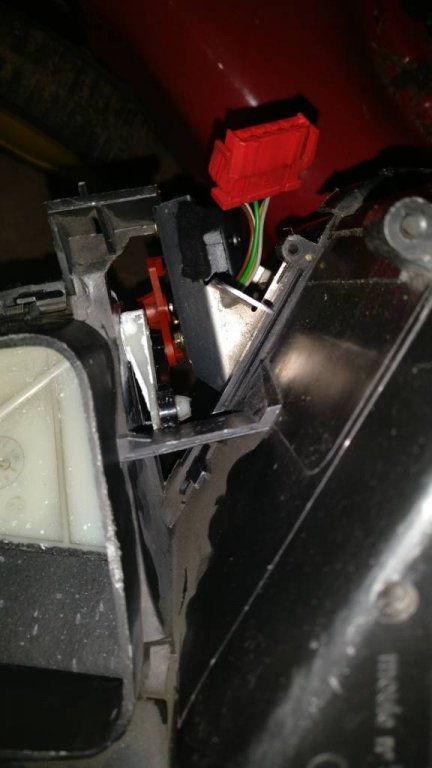

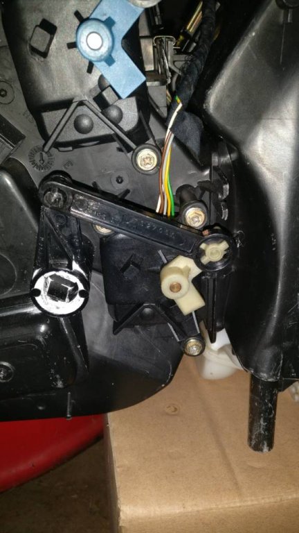

*poprzedni właściciel wyjął z audi silniczek regulacji klapy temperatury i go nie mam, muszę go dokupić jednak nie wiem nawet jakiego mam szukać bo na olx jest ich pełno w różnych kolorach.
Prosiłbym o jakieś instrukcje co może być przyczyną problemów i co zrobić, co wymienić żeby wszystko działało jak należy. Gdyby ktoś mógł to przydało by się jakieś zdjęcie tego silniczka od regulacji temperatury żebym mógł go w końcu kupić (na zdjęciach miejsce gdzie powinien być) na climatronicu wyświetlają się błędy ;8.1 15.7 11.3 11.5 Z góry dzięki za pomoc [emoji3] Audi A4 b5 1996 1.8 ADR Avant c0d0cadfe488f6846d2cb7c9256b0b9c.jpg3ca28dedb53a65b8301bfd6ab53507ac.jpg610b8c2146b6edf60a520088c75e3f7a.jpga01c6776a10458a2872adbf24f1d2aea.jpg

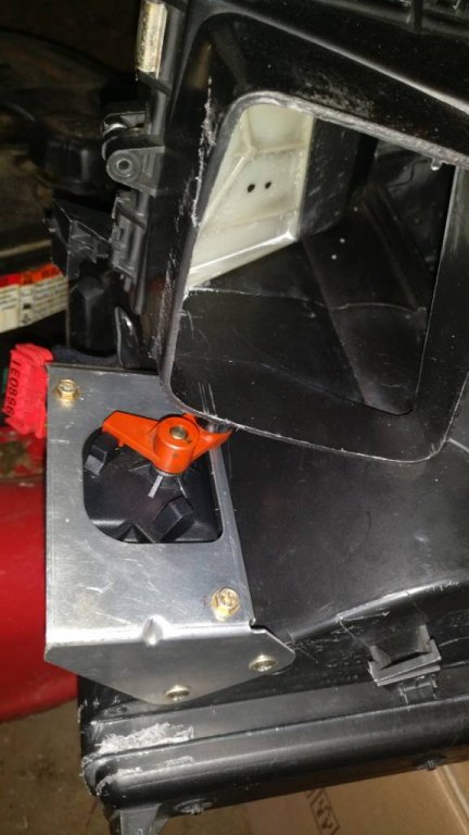

-za nawiew szyba-nogi odpowiada czerwony silniczek od strony kierowcy przy nogach
-fotkę czerwonego silniczka jak i tego co masz wykręconego masz na zdjęciach

11.3 11.5 od klapy centralnej czyli silniczek z niebieskim cięgnem.
Wykręć go i sprawdź ręką czy klapa lekko chodzi.

Dzięki! A jeszcze pytanie, jak dostać się do tego czerwonego? Wiesz może gdzie dostanę ten silniczek od regulacji temperatury? Można kupić nowy czy tylko używki?
Wysłane z mojego PRA-LX1 przy użyciu Tapatalka
Ten czerwony to porażka, trzeba mieć rączki jak u niemowlęcia [emoji23]
Dlatego zrobiłem Ci fotki gdzie są śrubki (3szt) na śrubokręt krzyżakowy żeby go wykręcić jeśli sam się tego podejmiesz.

Ok, jutro będę to rozbieral to sprawdzę [emoji3] jakąś osłonę od strony kierowcy muszę zdjąć? [emoji16]
Jeśli chodzi o czerwony silniczek to musisz zdjąć osłonę pod kierownicą, schowek i odkręcićić plastik nawiewu na nogi.
Dopiero wtedy krótkim śrubokrętem krzyżakowym odkręcić dwie śrubki od dołu i dłuższym kżyżakiem górną śrubkę.
Manipulując silniczkiem uwalniasz cięgno i silniczek jest w ręce.
Niektórzy jeszcze odginają blachę/profil żeby mieć jakiekolwiek miejsce żeby śrubokrętem się tam dostać.
