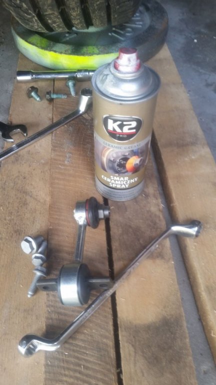

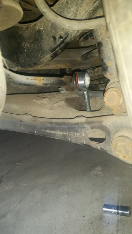

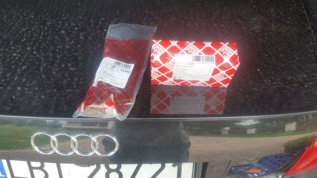

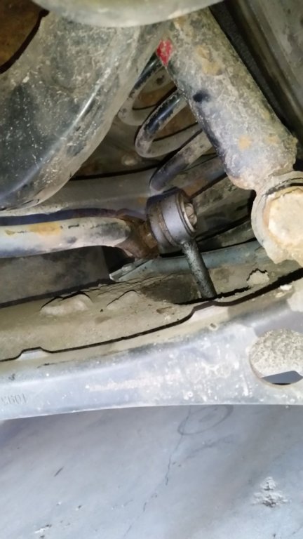

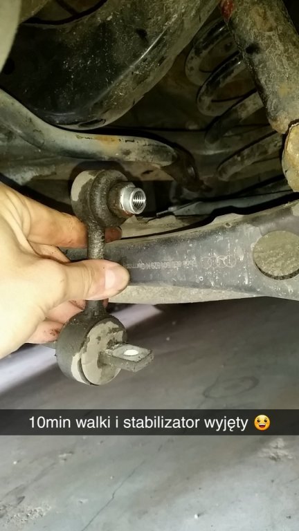

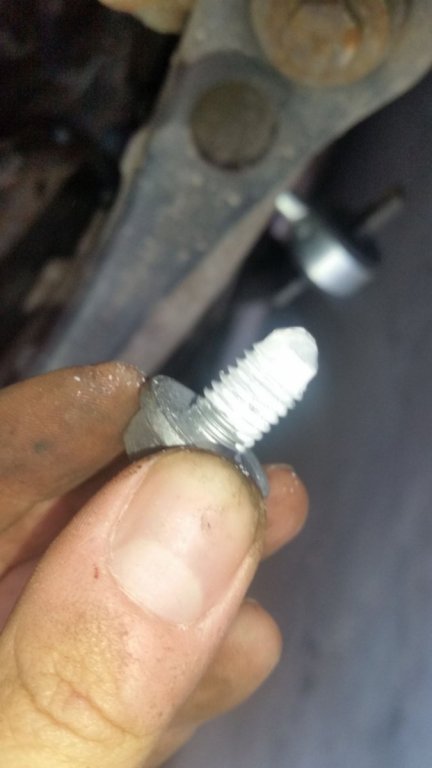

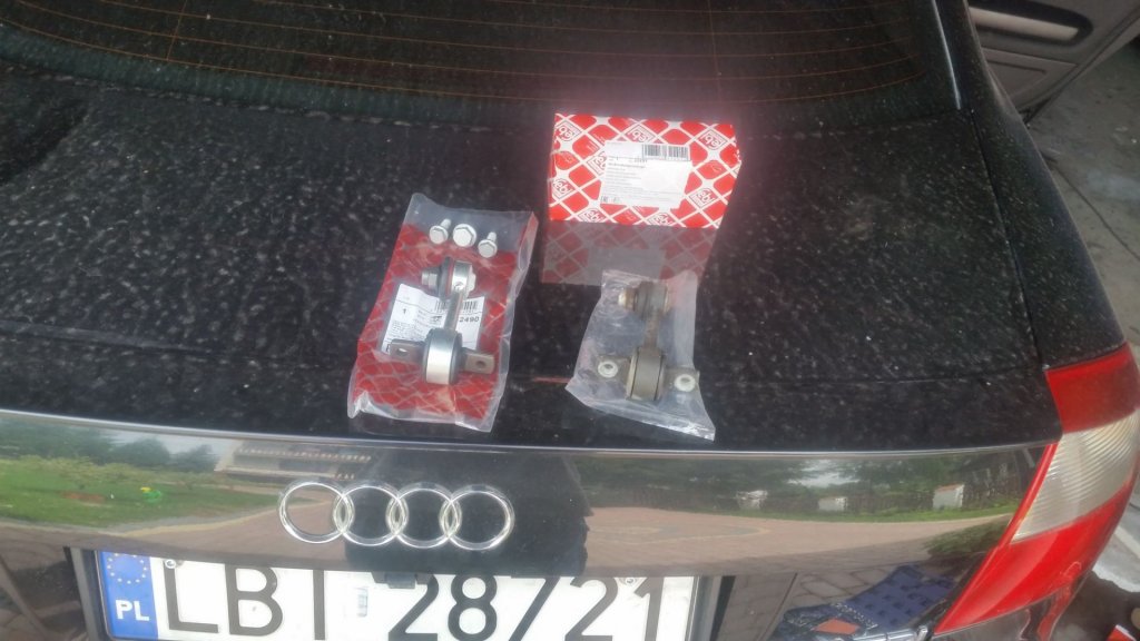

hunter999 Opublikowano 25 Lipca 2018 Autor Opublikowano 25 Lipca 2018 Mała i szybka naprawa. Wymieniłem tylny łącznik stabilizatora ponieważ podczas jazdy wydawał głuche stuki. Padło na firmę febi nie za droga nie za tania a jakoś bardzo dobra. Łącznik zlokalizowany i zdemontowany do wymiany na nowy. Śruby popsikane smarem ceramicznym w sprayu celem niezapiekania się. Montaż zakończony

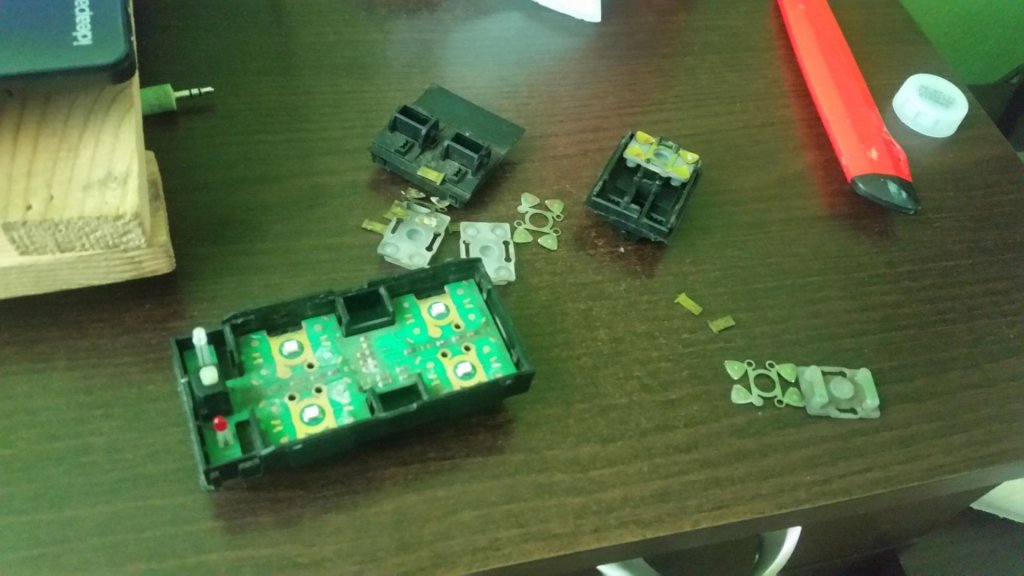

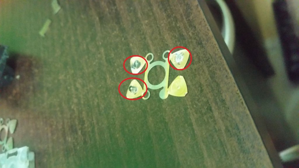

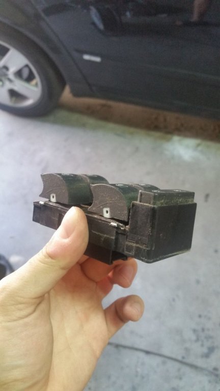

hunter999 Opublikowano 2 Sierpnia 2018 Autor Opublikowano 2 Sierpnia 2018 Dzisiaj sprawdzanie przełączników szyb, coś się zacinały i nie działały czasami, np: nie można było otworzyć szyby lub zamknąć. Przełączniki zdemontowane z boczka. Po rozebraniu winowajcą okazała się śniedź i brud w środku. Po wyskrobaniu nożem tej śniedzi i przemyciu wszystkiego zmywaczem sylikonu później napsikaniu "Kontakt Spreyem" wszystko działa jak należy
