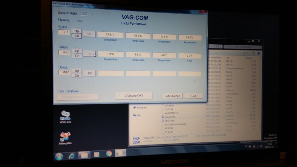

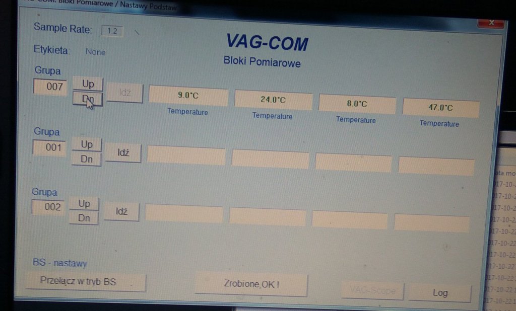

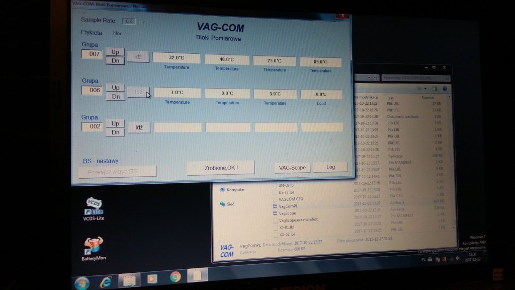

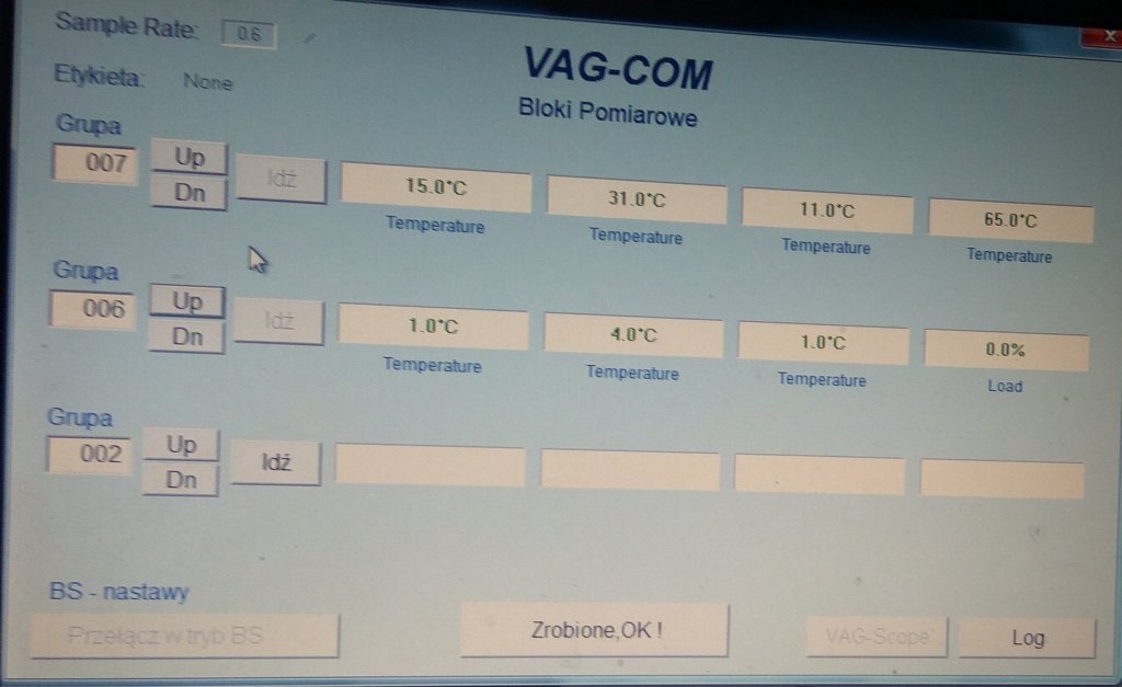

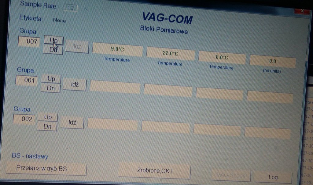

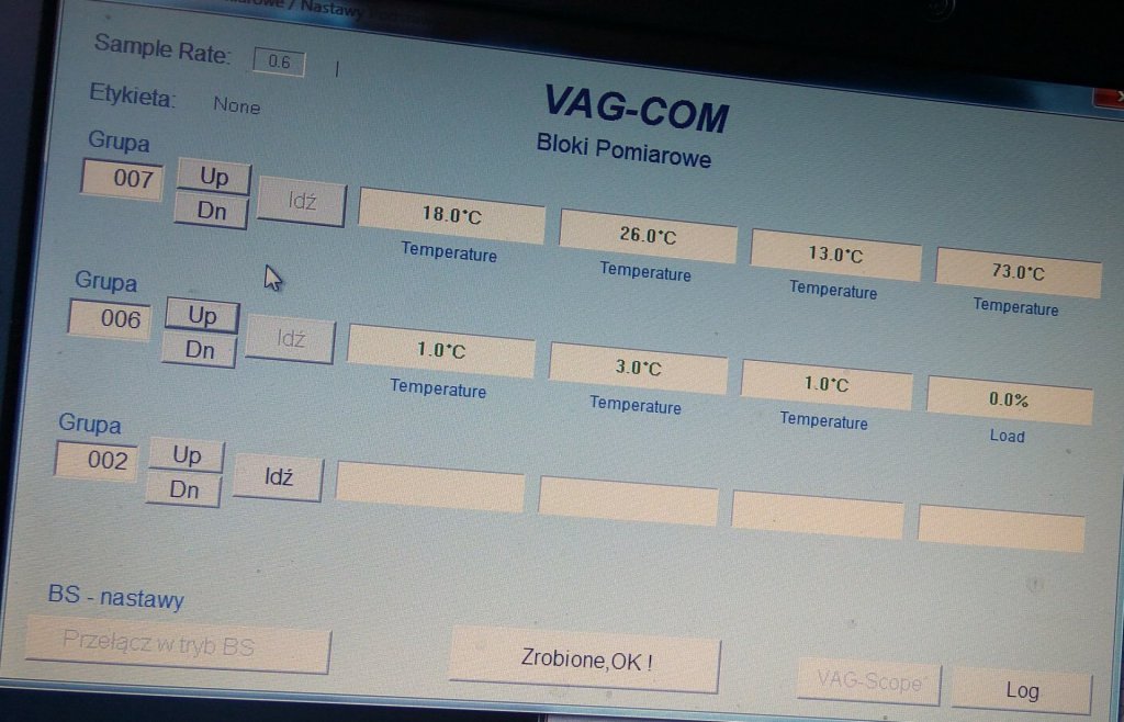

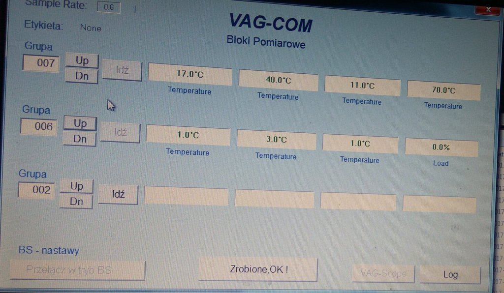

Shan Opublikowano 12 Grudnia 2017 Autor Opublikowano 12 Grudnia 2017 Podpiąłem Vag-coma i trochę słabo go ogarniam bo nie jest opisane która temperatura jest która, wrzucę fotek z opisem kiedy je zrobiłem może w czymś pomogą. Wnioskuję że temperatura w ostatniej w rubryce to temp pokazywana przez czujnik w głowicy, natomiast druga to wskazana z tego czujnika o którym pisałeś? Nie wiem co znajduje się w 1 i 3 rubryce być może w 1 temperatura wewnątrz auta jednak pod koniec na pewno nie było 18 stopni, co najwyżej było z 5-10. Spoiler Chwilę po starcie silnika, nie wiem dlaczego w ostatniej rubryce nic się nie pokazuje. Spoiler 3-4 minuty po starcie Spoiler jakieś 8min po starcie Spoiler Po trzymaniu przez ok 10sekund na 2 tys obrotów tak wyglądają temperatury Spoiler Po puszczeniu gazu i odczekaniu ok 30 sekund Dodatkowo fotki po krótkiej trasie Spoiler Zaraz po zatrzymaniu się po, 32 to niby temperatura wewnątrz? Spoiler po ok minucie postoju

Hezen Opublikowano 17 Grudnia 2017 Opublikowano 17 Grudnia 2017 Nie mam opisu bloków klimatronika z vaga.Niestety nie wiem która temperatura jest od danego czujnika.Wysłane z OP3T
