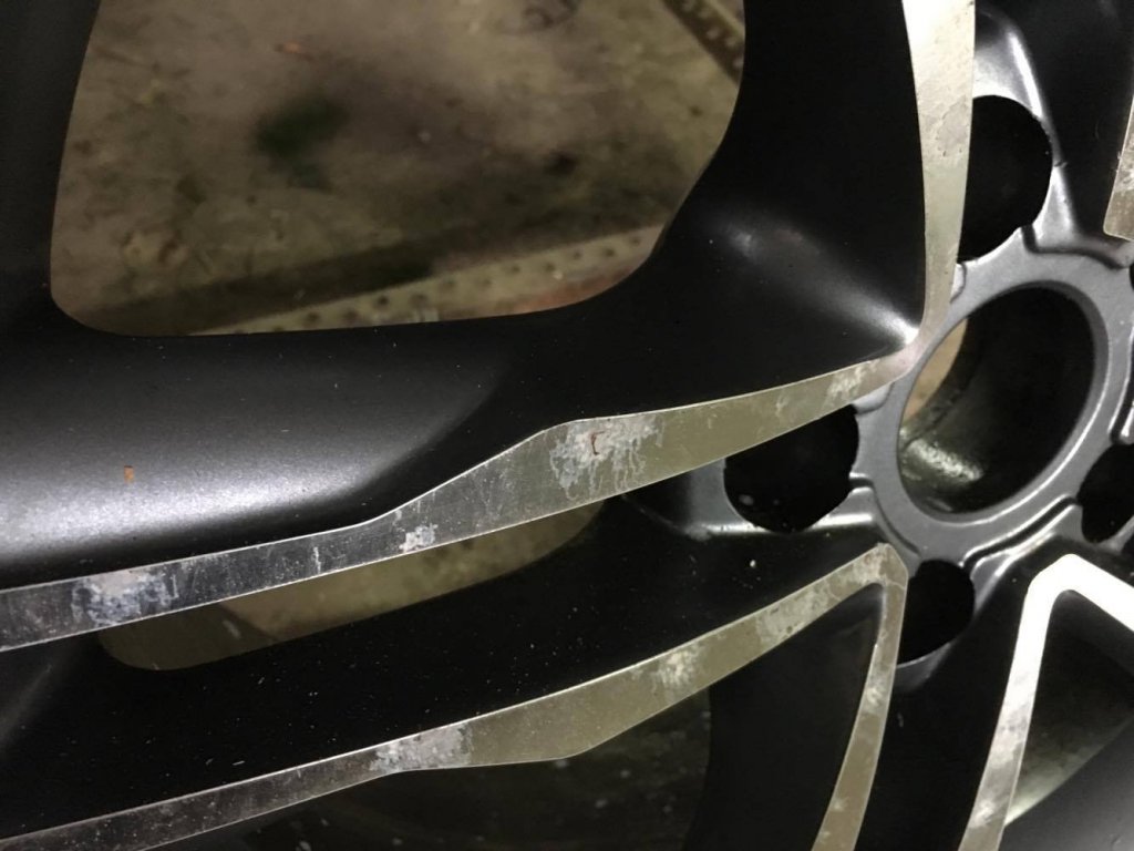

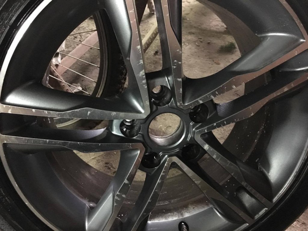

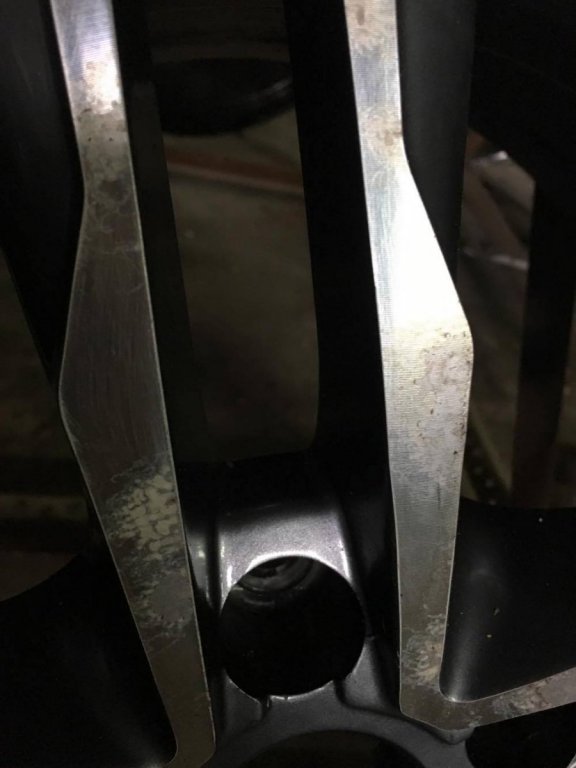

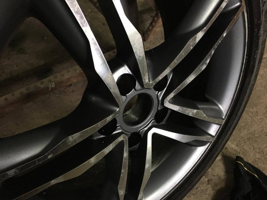

Witam, moje felgi nie są pierwszej młodości, widać że mają już sporo krawężników i tym podobnych historii za sobą - czy macie jakiś pomysł jak, i czy w ogóle jest opcja by zregenerować te uszkodzenia w przydomowym garażu? Nie są to wgniecenia czy coś w tym stylu - bardziej przytarcia. Może jakieś polerowanie? Tylko czy w tedy nie uszkodzi się struktura malutkich rowków - widać te rowki na jednym ze zdjęć. Dzięki z góry za wszelką pomoc.
Bez polerki się nie obejdzie.
Niestety ta struktura zostanie zniszczona podczas polerki.Nic innego nie wymyślisz.
Czyli trzeba by było polerować wszystkie 4 felgi, szkoda bo tak zrypane są jedynie dwie. Dodatkowo dochodzi ryzyko spolerowania farby z boku, bo front gdzie są uszkodzenia jest nie malowany a boki są chyba malowane.
Front jest fabrycznie polakierowany lakierem bezbarwnym.
By to doprowadzić do porządku to trzeba precyzyjnej i czasochłonnej roboty.
Jakieś konkrety - jakiej dokładnie roboty?
Najlepiej dać do firmy która naprawia felgi metodą toczenia CNC , zrobią pięknie jak oryginał . Ja ostatnio za zrobienie trzech felg tą metodą dawałem 600zł. Te Twoje mają ładny wzór , myślę że warto je porządnie zrobić. U Ciebie wystarczy tylko przetoczyć fronty i pomalować bezbarwnym lakierem , środki widzę że masz ładne .
Dokładnie.
Ręcznie tylko spolerujesz a i możesz uszkodzić także czarną farbę.
Da się to zrobić ale trzeba mieć dobre narzędzia i wprawę.
Do tego potem lakierowanie.
