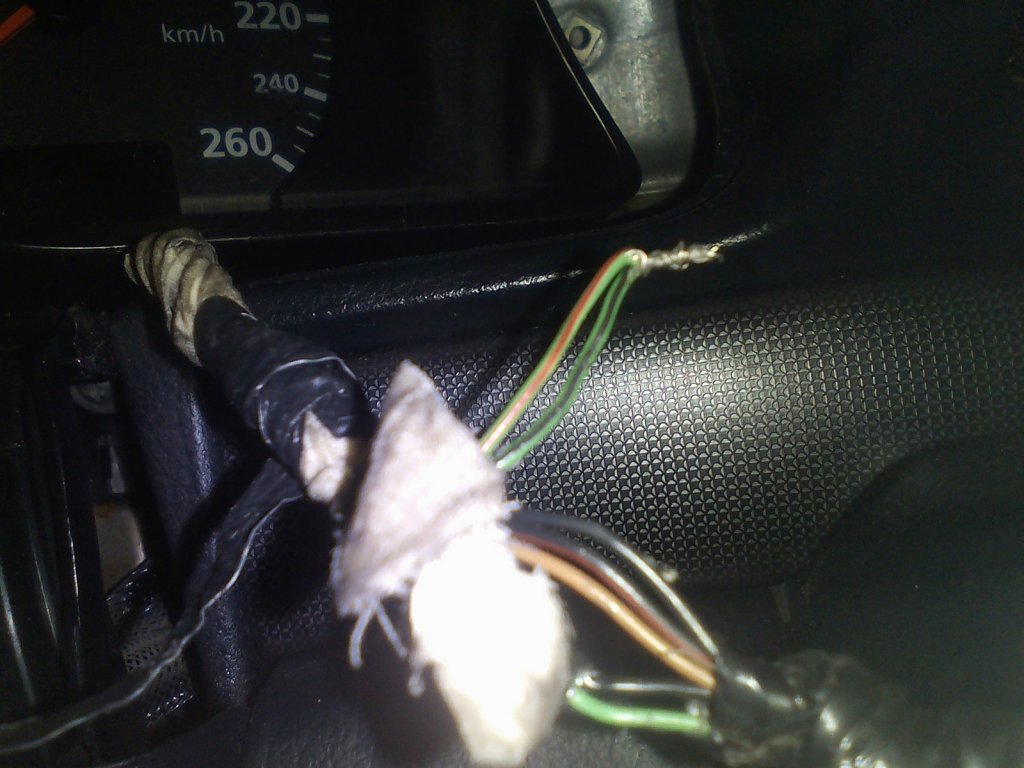

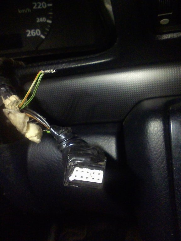

Jesli imobilajzer jest wywalony to sie nie polaczy z silnikiem tszeba dostac sie do kostki od imo. jest za licznikiem i złaczyc 2 kable z z tej kostki nie pamietam jakie ale sie dowiem

Jak niemasz imo to masz wolna taką kostke odetnij te dwa kable złącz i zaizoluj fo odczytu blendow i sprawdzenia przepustnicy polecam polski vag. Na 99 procent bendzie błąd czujnika przepustnicy pszerabiałem to już

udało się zlokalizować kostkę i połączyć ze sterownikiem błędy jakie wyświetliło

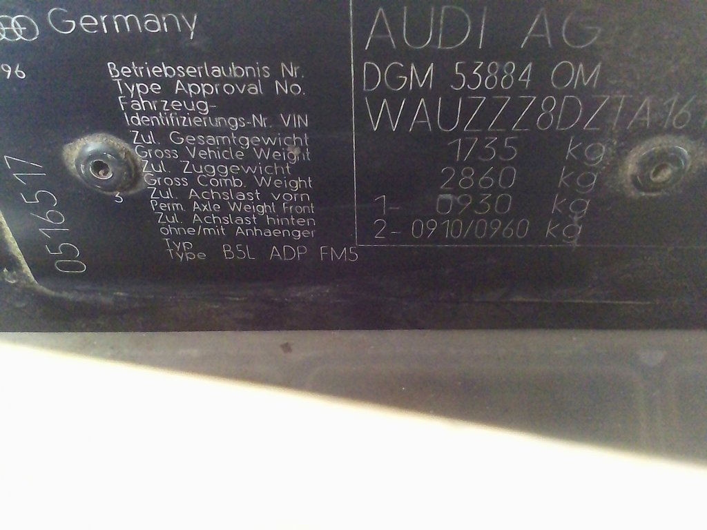

Jeśli jest to silnik o oznaczeniu adp sprawdzisz to na tabliczce znamionowej obok zbiorniczka wyruwnawczego i jesli masz polski vag wchodzisz w silnik bloki danych kanał 98 i naciskasz ustawienia pierwotne i jak bendzie adp w porzadku to gotowe
