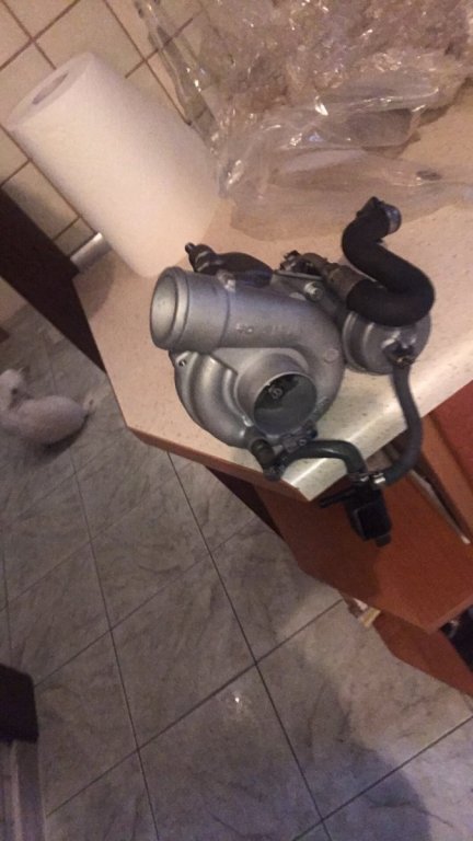

A1DBE3B4-C96F-42E2-97C3-055B23C466FC.jpeghybryda Geremi Vag Garage , przygotowane na moc 300+
Już po samej suszarce różnica jest odczuwalna :D Czekam na remap i te 300hp powinno pęknąć :banan:

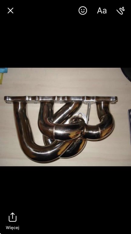

Wszystko się okaże Początkiem Roku , teraz tylko czekac na Kolektor wydechowy tzw”Baran „ :)

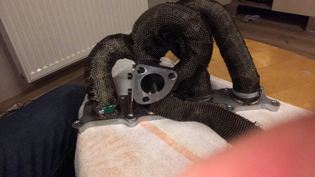

W dniu 19.12.2017 o 01:53, mateusztbg napisał:
Wleciał kolektor wydechowy tzw. baran , owinięty został bandażem tytanowym do 1250 stopni :)  Oraz nowe amorki Billstein 1BE :) w połowie marca czas na korektę programu :) zobaczymy co wydmucha :)
Edytowane przez BartekT20
