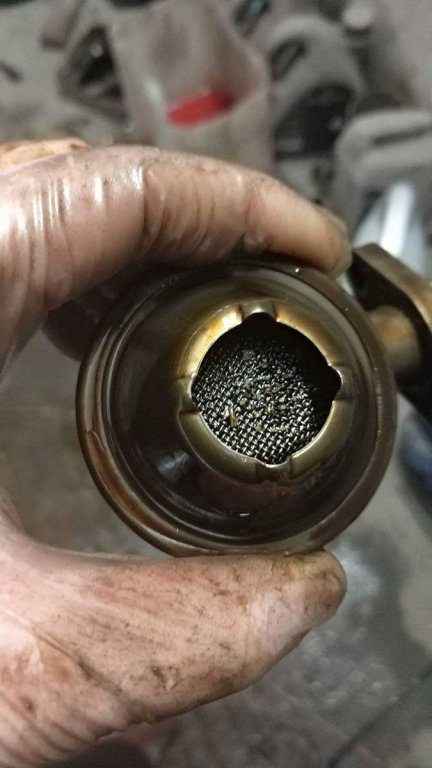

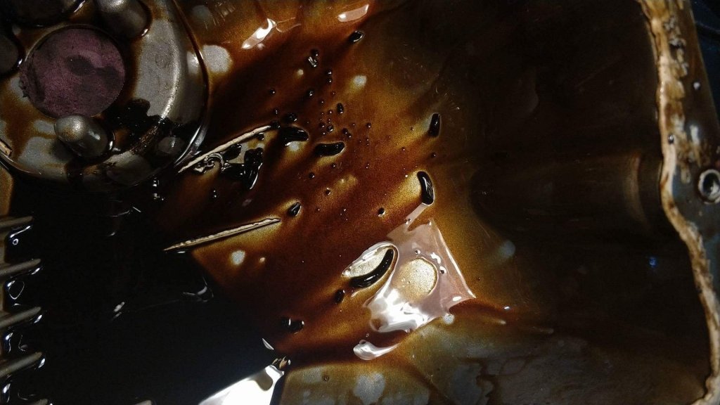

Kawalki plastiku w misce 1.8t bfb
Witam tak wglada smok i miska olejowa po demontazu. Smok zabity a w misce kawalki czarnego plastiku..  z napinacza lancucha roz?. napinacza pompy oleju? Silnik pracuje cicho nie slychac napunacza...
Zapewne pokruszony plastik z odmy, przy wymianie pęka i wpada w podstawę filtra
