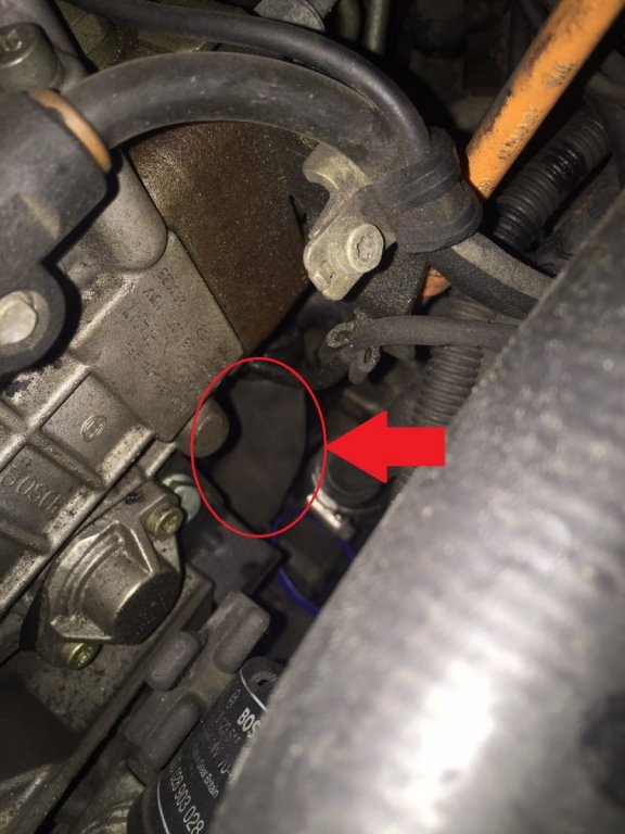

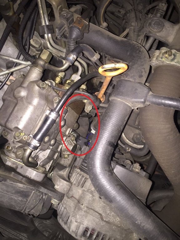

Serwus,
Proszę Was o pomoc, gdyż kapie mi płyn chłodniczy z małego przewodu wychodzącego z trójnika, który znajduje się pod pompą wtryskową i chciałbym sobie go wymienić ale wydaje mi się, że muszę rozebrać dosłownie wszystko :x ?! Błagam niech ktoś rozwieje moje wątpliwości i powie, że jest prostszy sposób. Na załączonych zdjęciach przedstawiłem o co mi chodzi (mam nadzieję :P)
Pozdrawiam,
Dawid ;)
Zrobisz to od góry, zbiorniczek wyrównawczy na bok, przewody od wtrysków odkręcić. Ja wymieniałem przewód. Jest trochę gimnastyki z przełożeniem nowego przewodu i wciśnięciem go na miejsce, ale jest to wykonalne (pomimo dużych dłoni :decayed:)
Dwa lata temu, znajomemu wymieniałem ten wąż i nic prócz tego węża nie ruszałem, może dlatego że moje łapki nie należą do największych [emoji3]
Była mała gimnastyka pod pompą wtryskową (doszedłem tam kombinerkami, żeby zdjąć opaskę) ale nie było jakoś nadmiernie ciężko.

Dziękuje za pomoc, uporałem się z tym :)
