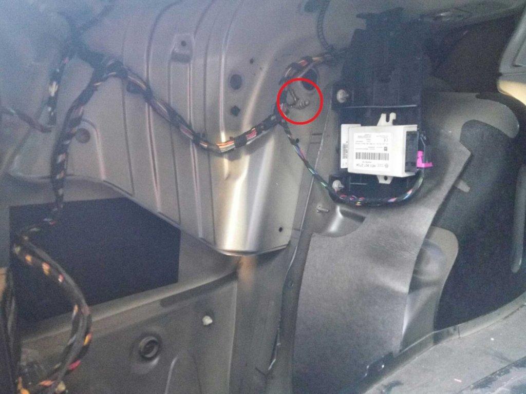

Od kilku miesięcy jestem posiadaczem A4 2.0 ALT B7, po kilku dniach padł mi buzer pdc tyłu. Znalazłem gdzieś na forum wątek, że można kupić taki buzer w sklepie elek. i, że po podłączeniu wszystko działa jak należy a przede wszystkim wychodzi to taniej. No to kupiłem buzer z generatorem bo zwykły by nie działał.
Zamontowałem go w miejsce ory nie działającego i działa jak należy po wbiciu wstecznego. Tylko problem jest taki, że skądś bierze delikatnie napięcie i cały czas piszczy delikatnie ale piszczy. Po dłuższej jeździe z tyłu jest nie do zniesienia.
Jeden z elektryków podpowiedział mi że mam poszukać połączenia masy tego pdc. Wczoraj przekopałem cały tył i nigdzie tego nie znalazłem. Bardzo proszę o pomoc.
Z góry dziękuję.
Idz wzluz wiazki od kostki mod. PDC jakies 70cm jest masa przykrecona do karoserii
Pod lewym boczkiem bagażnika masz wiązkę i moduł pdc. Lewy dolny róg zdjęcia moduł pdc. Centralnie ten biały to moduł tpms. Masa obu jest na błotniku zaznaczona na czerwono.
