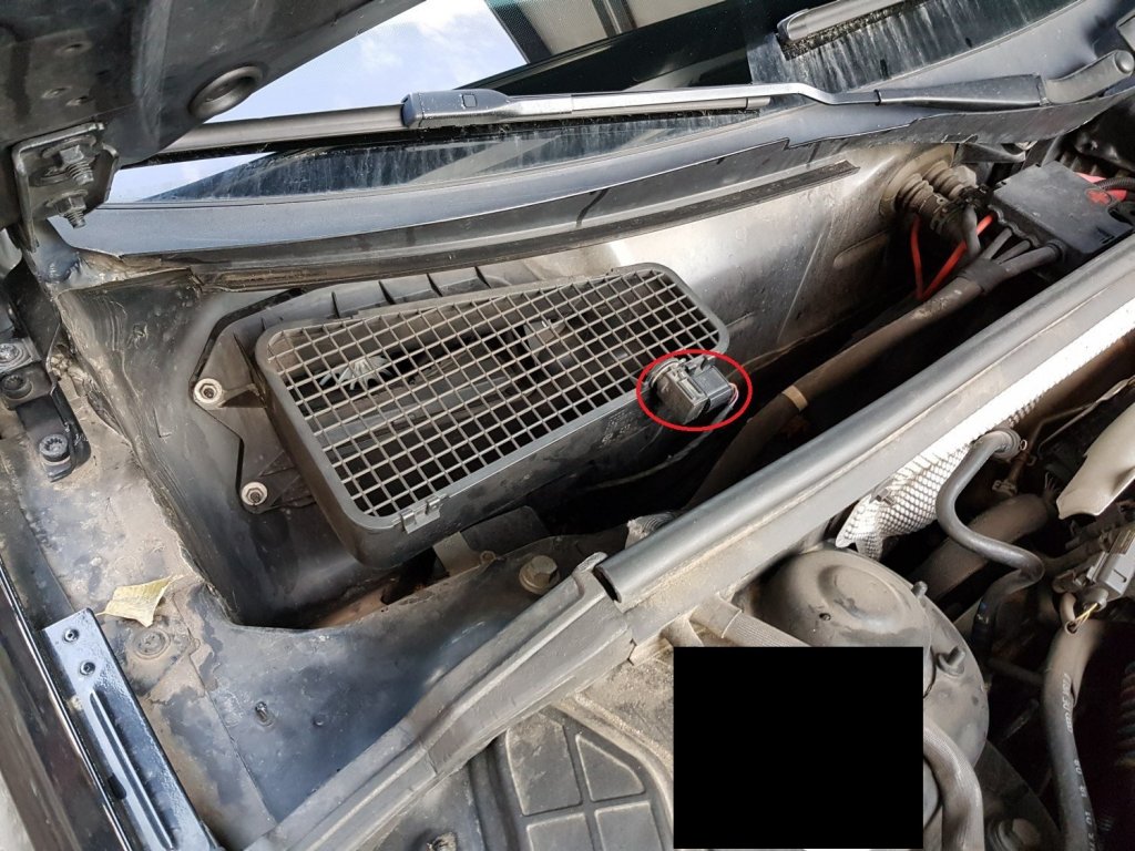

Irek777 Opublikowano 1 Stycznia 2018 Autor Opublikowano 1 Stycznia 2018 Dzięki za poradę, zabiorę się za wymianę na dniach. Przeczytałem że czujnik jest na podszybiu od strony pasażera. Dostęp jest od środka czy od zewnątrz ? może jakieś wskazówki jak najszybciej to ogarnąć. Pozdrawiam
Wihajster Opublikowano 1 Stycznia 2018 Opublikowano 1 Stycznia 2018 3 minuty temu, Irek777 napisał: Dostęp jest od środka czy od zewnątrz od strony silnika.Trzeba zdjac osłone podszybia i na wlocie do filtra kabinowego jest ten czujnik

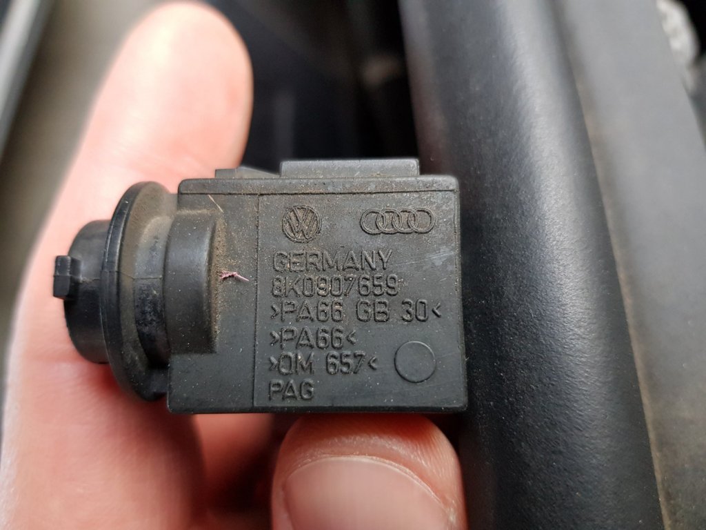

Irek777 Opublikowano 6 Stycznia 2018 Autor Opublikowano 6 Stycznia 2018 (edytowane) Załączam foto gdyby ktoś w przyszłości potrzebował info o położeniu czujnika. W tygodniu zakupię i sprawdzę czy klima po wymianie będzie działać. Edytowane 6 Stycznia 2018 przez Irek777 poprawa
Irek777 Opublikowano 13 Stycznia 2018 Autor Opublikowano 13 Stycznia 2018 Czujnik jakości powietrza wymieniony na nowy z ASO i niestety po skasowaniu błędów ponownie się one pojawiają. Ogólnie rzecz biorąc brak zmian.
