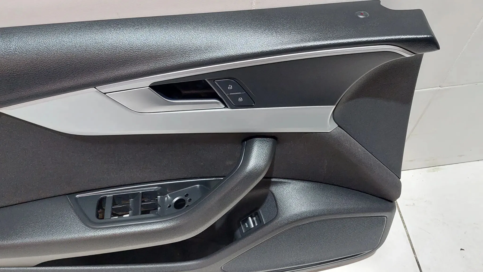

chyba najprosciej to na boczku kierowcy przy lusterku powinna byc kontrolka czerwona...
Nie przy lusterku, tylko na dole tapicerki drzwi kierowcy jest przycisk, ale 100 % pewność jest po odczytaniu auto-scanu czy w aucie występuje sterownik, bo tapicerkę drzwi mógł ktoś dołożyć z auta z alarmem. Dlatego prosiłem o pełny auto-scan.
zle sie wyrazilem, nie "przy lusterku" tylko na wysokosci lusterka. Taka malutka dioda przy szybie ale na boczku na wysokosci lusterka - chyba ze to od czego innego? Zalaczam zrzut. image.thumb.png.e5c81591c75fe913c15716729451f704.png

ooo a o tym przycisku nie wiedzialem nawet :) sprawdze u siebie czy mam (bo alarm na pewno mam).
Ta mała led występuje w każdym A4/A5 i jest sygnalizacją uzbrojonego immo.
ahh to przepraszam, nie wiedzialem ze to od tego. Dzieki Muskel za wyjasnienie :)
Nie ma sprawy. Wiesz, jeżeli proszę kogoś o pełny auto-scan, to ma to powód. Nie robię tego bo chce kogoś zająć niepotrzebną robotą. Staram się zawsze udzielić jak najlepszej i trafnej pomocy. Sam przycisk na boczku drzwi kierowwcy może być indikatorem, ale nie daje 100% pewności posiadania alarmu, gdyż mogło być tak, że poprzedni właściciel chciał sobie dołożyć np. boczki z maskownicami głośników  systemu B&O i kupił akururat takie z przyciskiem. Stąd moja prośbą o auto-scan, bo tam można to w 100% zweryfikować.
